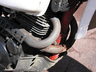

    Question La ligne d'echappement est un peu HS (beaucoup de rouille sur le collecteur et le silencieux d'origine fuit méchamment + bidouillage sur la sortie, j'envisageais un collecteur INOX d'un site allemand et un silencieux non oxydable (titane, inox ou autre) mais les prix?! aussi le but n'est pas d'effrayer les voisins quand on traversera la steppe, que conseilleriez vous?
    Finalement ce sera : Collecteur inox de 600 TTR et silencieux origine de 600 TTR, histoire d'avoir des trucs inox, relativement léger et pas trop cher

    Question La ligne d'echappement est un peu HS (beaucoup de rouille sur le collecteur et le silencieux d'origine fuit méchamment + bidouillage sur la sortie, j'envisageais un collecteur INOX d'un site allemenand et un silencieux non oxydable (titane, inox ou autre) mais les prix?! aussi le but n'est pas d'effrayer les voisins quand on traversera la steppe, que conseilleriez vous?
    je pense aussi à un collecteur inox, surtout si parfois tu roules sur route enneigée et salée....
    mais les collecteur inox dont tu parles sont des devil 3 parties je pense que c'est à peine trop gros pour des reglages d'origine, essaye de voir des collecteur plus fin, je pense au crd par exemple..... ou ceux des tts, il suffira de rallonger ton silencieux...
    pour le silencieux titane ou alu te feront gagner poid, donc en chargement, je te conseille le léovince x3, pas donné, mais efficace, en tous points....

Pour les échappements, pas de problème de compatibilité entre les silencieux : fixation sur le cadre?? après ralonger le collecteur c'est ok mais faut que je sois sur : le TTS est en INOX ?
Sinon a la place du LEOVINCE j'avais vu u jour, un superbe ARROW mais ca devient introvable.

sinon pour le collecteur, il y en a en INOX chez Motad pour environ 150 - 200€. Ca irait mieux que le DEVIL? car changer le gicleur c'est pas bien grave le seul pb c'est la conso qui grimpe

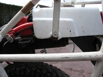

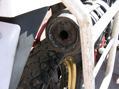

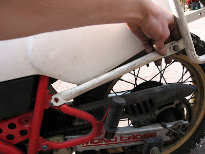

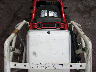

Bon, j’ai enfin pris le temps de vous monter notre première Ténéré de 1987. D’autant plus que je venais de recevoir notre premier porte-bagage Grand raid (il ya un peu d’adaptation car les pattes sont parfois trop courtes et j’ai besoin de fabriquer quelques entretoises mais rien d’insurmontable…ensuite fabrication des supports de clignotants et un coup de peinture et hop !). Le deuxième porte-bagage devrait arriver bientôt (merci gt).
Les petits soucis de fixations :
Le gros souci de l’échappement qui tombe en ruine :
Donc je recherché un collecteur inox (comme tout le monde d’ailleurs) ainsi qu’un silencieux le plus léger possible… le Leovince irait bien mais apparemment ca poserai des problèmes d’adapatation commse sur les 2KF (le coude ne passerait pas à cause du cadre different entre les 3TB et les 2KF…).
Ceci dit, j’ai trouvé ca donc ca me rassure un peu sur la possibilité de monter un silencieux LEO X3 :
Voilà j’attends vos conseils et le reste.

MessageSujet: Re: [VOYAGE Mongolie] Prépa pour nos 2 Tenere 1VJ   Lun 30 Mar - 10:12
j'ai aussi eu quelque souci avec un collecteur sebring,pour le monter sur le 2 kf,j'ai du le raccourcir de 2 ou 3 cm pour le mettre en place,mais ca doit pouvoir se 'recuperer' en avancant un peu le pot,moi,j'ai rallongé le tube du pot (fabrication maison) donc pas de probleme

MessageSujet: Re: [VOYAGE Mongolie] Prépa pour nos 2 Tenere 1VJ   Lun 30 Mar - 13:15
On pourrait peut etre prendre un collecteur de TT 600, qui est plus long que le Xt associé avec un silencieux Leovince de XT (qui lui aura le tube plus long). En fait je préfère avoir des choses à à recouper plutot que de devoir rabouter du tube !

MessageSujet: Re: [VOYAGE Mongolie] Prépa pour nos 2 Tenere 1VJ   Lun 30 Mar - 13:25
une bonne soudure,faite pas un bon soudeur (pas moi ...) et ça le fait
