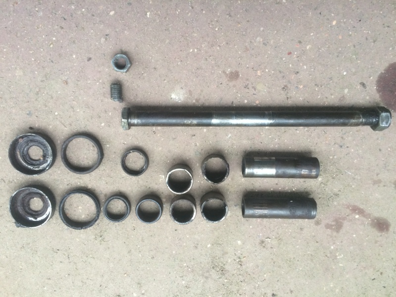

- avec JH qui est venu à 3 reprises à la maison, nous avons démonté le BO du 3TBe '95...
ce qui donne à la sortie du BO:
- des roulements à aiguilles, douilles, bagues, joints spi complètement HS et rouillés...l'axe du BO également, sec (sans graisse) et marqué à certains endroits...

remontage des pièces au fur et à mesure et graissage...mais une question par rapport au schéma de la vue éclatée, les rondelles se mettent dans les couvercles/butées avant le joint spi ou après au montage?
car si après, le couvercle ne s'enfonce pas et ne se maintient pas, du coup, on en a déduit qu'elles se positionnaient avant (donc côté cadre dans le couvercle)
la vue éclatée n'est pas bien claire là-dessus... Suspect
Puis, au remontage, au serrage du boulon de l'axe du bras de liaison (maintient de la biellette au BO) pète au niveau de l'écrou...allez hop, commande chez Yam pour un boulon...
Bref, on tente de remonter le BO et là, c'est mission quasi-impossible  confused :
les bagues viennent en butée sur 2 collerettes qui se logent dans le passage moteur...on retire les collerettes, elles ont été bouffées par les axes (bagues solides) et présentent comme une butée... affraid
En plus, JH est obligé de pousser le moteur avec les pieds en maintenant le cadre pour que le BO passe... ça viendrait d'un moteur qui aurait bougé dans le cadre, pb d'alignement du coup?

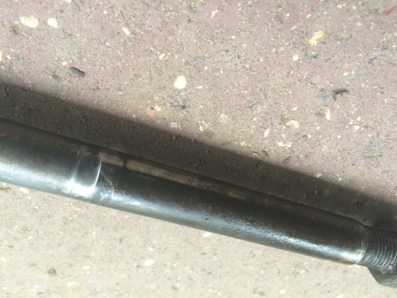

JH, au serrage de l'axe du BO constate que celui-ci bloque (ne bouge plus en vertical, gênant pour un BO) et me dit que les bagues du BO viennent coller ces 2 collerettes, empêchant son oscillation... et je pense qu'il a raison le bougre...Embarassed

je vous fais des photos de l'ensemble (pièces usées)

voilà les pièces usées, Ju' ça te parlera peut-être plus:
à gauche, en fin d'empilement, on voit les couvercles cache-poussière, les rondelles sont bien au fond dans le couvercle, puis le joint spi, puis les douilles, roulements et les bagues,.
et l'axe "bouffé" (d'ailleurs, les bagues aussi)
