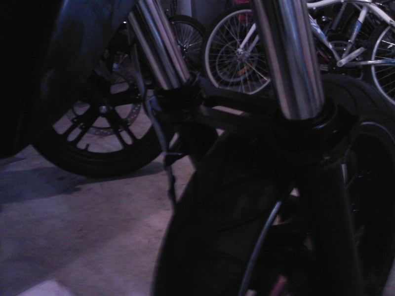

MessageSujet: Re: Boycott et EVE: mes ajouts de pièces sur le XTe 3TB   Ven 13 Mar 2009 - 10:23
Bon, j'ai rajouté 2 protections de tube de fourche juste au-dessus du rigidificateur (10€, lien fourni par l'indien) et ça finalise l'ensemble, je trouve que ça done pas trop mal... tongue

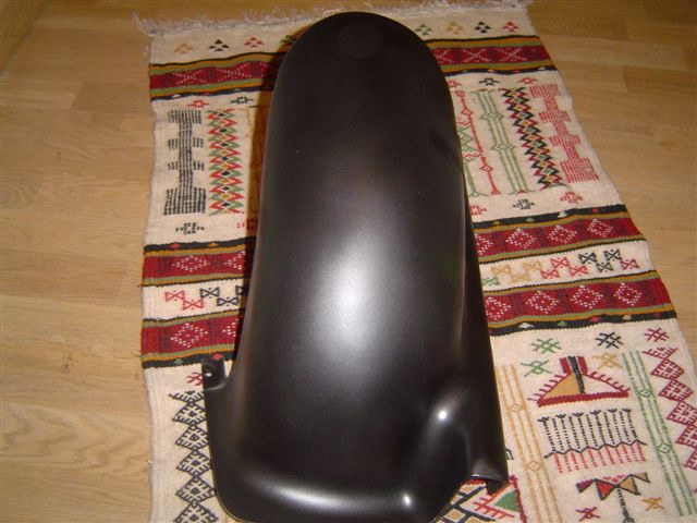

MessageSujet: Re: Boycott et EVE: mes ajouts de pièces sur le XTe 3TB   Mer 29 Avr 2009 - 15:12
Bon, du nouveau...
j'ai trouvé sur E-Bay un lèche-roue en fibre de verre et résine blanc comme neige adaptée au SV650 de 99 à 2002 pour 30€...(sfdp)
==> ici : http://cgi.ebay.fr/SS05-Leche-roue-SUZUKI-leche-SV-650-SV650-99-02-NEUF_W0QQitemZ140317202492QQcmdZViewItemQQptZFR_JG_Moto_Pi%C3%A8ces?hash=item140317202492&_trksid=p3286.c0.m14&_trkparms=72%3A1526%7C66%3A2%7C65%3A12%7C39%3A1%7C240%3A1318
j'ai retaillé le lèche-roue afin qu'il puisse s'adapter au XT à la meuleuse puis à la lime à métaux, ai fait les trous de fixation aux bons endroits...
Une fois taillé, j'ai passé une couche de primaire d'accrochage, puis 2 couches de noir métallisé, et 4 couches de vernis brillant...
j'ai collé aux points de contact avec le bras oscillant, des bandes de feutrines (vernies) pour éviter les rayures et amortir un peu les vibrations dans le lèche-roue...
y a plus qu'à poser...avec les vis anodisées rouge....
le voilà en photo:
prochaines photos, il sera monté sur le XT...

MessageSujet: Re: Boycott et EVE: mes ajouts de pièces sur le XTe 3TB   Sam 2 Mai 2009 - 20:32
bon, voilà, je l'ai posé...malgré quelques petites rectifications à faire pour le fignolage, sinon, j'aime bien avec ce lèche-roue...par contre, ne pas prendre de passager, sinon, le pot peut frotter...la trace sur le pneu sur la première photo est dûe à un mauvais positionnement au départ...
à vous de juger:
