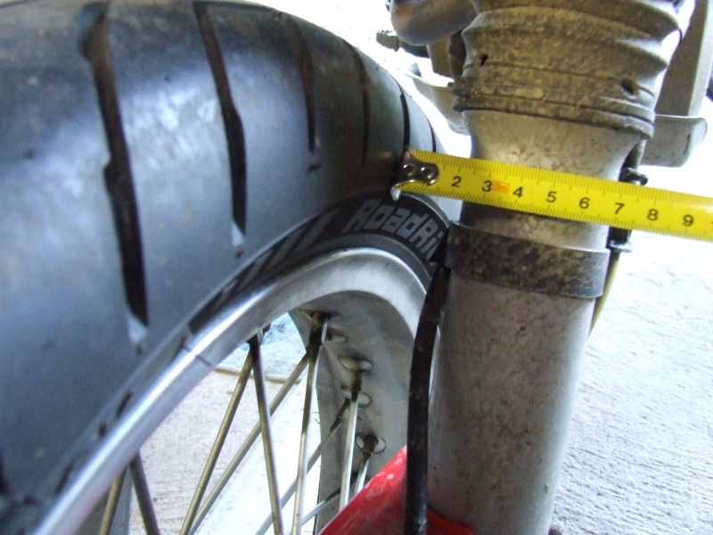

MessageSujet: Re: [Tuto] Rayonner ses roues soi-même Mais si, c'est facile !   Lun 23 Fév 2009 - 1:52
j'ai verifié l'alignement de mes roues cet apres midi,avec une regle de maçon
resultat,2,6 cm de deport,ça se verifie aussi au niveau des fourreaux de fourches
y'a plus qu'a demonter et regler tout ça

MessageSujet: Re: [Tuto] Rayonner ses roues soi-même Mais si, c'est facile !   Lun 23 Fév 2009 - 9:55
il y a un truc que je ne pige pas dans ton procédé, moustache!
tu appuies ta regle de maçon contre tes deux roues, ok, mais comment par rapport à la moto même, centrage du bras occillant par exemple, tu peux vérifier ton alignement????
j'ai l'impression que ça aide, mais que les mesures ne sont pas précises....
on voit que tu mesures du bas du pneu avant à la règle, et de l'angle du pneu avant toujours au fourreau, quel est le rapport entre ces deux mesures???? scratch

MessageSujet: Re: [Tuto] Rayonner ses roues soi-même Mais si, c'est facile !   Lun 23 Fév 2009 - 10:58
ça parait evident,mais quand tu ne sait pas comment tes roues ont été montées,c'est pas evident de se fier a ça
pour la mesure,j'appuie la regle sur la roue arriere,pas sur la roue avant
j'appuie sur le pneu arriere des 2 cotes du moyeux,ça me donne l'alignement,et je mesure l'ecart avec la roue avant,et ça,des deux cotés
ce qui me dit que ma roue arriere est 'bonne',c'est que je retrouve l'ecart au niveau des fourreaux de fourches,j'aurais du voir ça avant ...
MessageSujet: Re: [Tuto] Rayonner ses roues soi-même Mais si, c'est facile !   Lun 23 Fév 2009 - 13:50
J'avais aussi pris le centrage de la roue avant entre les fourreaux puis par rapport à la surface du disque (pour contrôler lors du montage des rayons).
Pour la roue arrière, là aussi, je contrôle le déport de la jante par rapport à une surface de référence (le disque) et le bord de jante ou l'axe de la valve.
