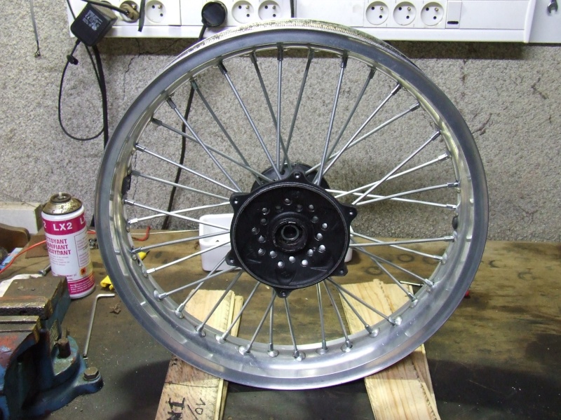

MessageSujet: Re: [Tuto] Rayonner ses roues soi-même Mais si, c'est facile !   Dim 2 Nov 2008 - 21:04
ça y est,enfin fini pour moi,suffisait d'avoir les bons rayons (pas classés x)
demontés 100 fois et remontés 101 fois,je vous donnne juste l'astuce qui m'a permis de demonter et remonter sans trop perdre de temps
la roue etant ronde (!!!!) pour les essais je monte un rayon sur trois avec sa tete de rayon,les autres sont montées avec un bout de tube fin
(faut qu'il passe sur le rayon et dans le trou de la jante)ce qui permet,de gagner de temps (et des nerfs) et de les retirer facilement pour inserer les dernier rayons
voir sur la photo,le tube sur le rayon et le meme poussé pour qu'il puisse se caler dans la jante
le meme avec le rayon nu
la jante terminée (5 mois aprés,quand meme)
et un stock de rayons (et encore il en manque!!!)
la derniere boite a droite,1 rayon de chaque en avance,ça coute rien a commander et ça peut servir !!!
