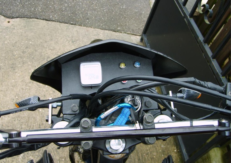

non j ai pu, la moto a ete vendu entre temps pour racheter mon zr, mais vla une foto:
perso j aimais bien avec mon ptit tableau de bord fait maison Wink

MessageSujet: Re: Pour etalonner le compteur   Ven 25 Fév 2011 - 15:01
Sur que sur ta brêle ça le fait, v'la le taf...
Paske que comme ça Bof Razz
MessageSujet: Re: Pour etalonner le compteur   Ven 25 Fév 2011 - 21:48
ouai effectivement c est pas terrible colle sur celui d origine
mais tu sais j ai pas fait un taf enorme, y a juste une plaque d alu deocupé comme je le voulais (recouverte de vinil genre carbonne) 4 voyant (branche a la place des 4 lupiotte de compteur et le compteurde velo
