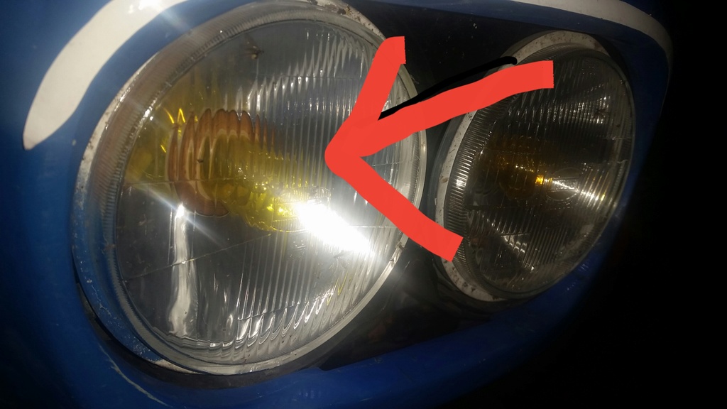

J'ai encore les phares d'origine sur mon 3AJ
Donc jaunes.
Je pensais simplement changer l'ampoule mais c'est en fait le phare qui est jaune !
Comment faire ?
Je mets un grand coup de tournevis pour réduire en miette la partie jaune et c'est gagné ?
J'ai essaye de trouver une manière de démonter mais sans succès...
Merci de vos retours.

Le verre du phare est jaune, pas encore vu ce truc, il parle Allemand ton Drei hat jy
On ne voit pas bien sur les photos
Il ne te reste qu'a trouver une paire d'optique sur l'abeille ou chez coin-coin, ou sur le fofo assez facile

Le machin jaune là !
Ou alors c'est les moustiques sur mes optiques qui m'empêchent de bien voir......

C'est bien les photos hein Tintin ??
C'est pas le verre qui est jaune, il est bien translucide, c'est ou l'ampoule, ou un globe qui l'entoure dans l'optique, ça se vire bien
Profites en pour lui "mettre" une paire d'ampoules neuves, ça vaut le coup , les vieilles perdent en efficacité

Tu peux commencer par démonter les ampoules, il y a une grosse chance que ce soit elles qui sont teintées, une paire de neuves et hop, éclairage blanc

au lieu de démonter l'optique, il vaut mieux se contenter de sortir et remplacer l'ampoule ! lol!
Je me souviens, au siècle dernier, être passé d'un phare jaune à un blanc en retirant le "bulbe" teinté qui était autour de l'ampoule H4 :
elles ont quelques années tes ampoules !! Shocked

J'ai une ampoule blanche mais un bulbe jaune.
C'est pas un problème d'ampoule.
J'ai essayé d'ouvrir le bloc phare du bulbe pour enlever cette partie jaune
Echec magistral.
J'ai cassé la fixation de l'ampoule sans même réussir à accéder à l'intérieur du bloc phare
Je viens de racheter un bloc phare sur ebay (h2kawa)
Du coup, j'aurais mon feu de croisement en jaune (même configuration) et un mon feu de route en blanc. Parfait pour bien ce faire voir et je garde le côté rétro afro
