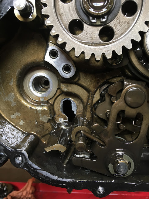

Hello,
Je suis le fofo depuis quelques temps en lecteur avisé ! Ca m'a bien aidé pour ma prépa ! Merci à tous !!!
Je bosse sur un 3TB : boucle arrière revue, faisceau refait avec une centrale Elektronikbox, reservoie XS650, selle perso ...
Je poste de tofs à l'occase !
J'ai un soucis qui me prend la tete !
La bête tourne, c'est deja ca mais elle me "fait" de l'huile .... ca pisse sur le haut du carter, j'ai changé les joints démarreur sortie embrayage ... mais rien à faire ...
J'ai l'impression que l'huile sort par les vis de fixation du démarreur .... ou je sais c'est zarb ....
Il faut que je vous dise aussi que j'ai un doute sur le circuit d'huile... je pense que le déplacement du retour pour poser le réservoir a du réduire le diamètre du tuyau qui retourne dans le cadre ...
J'ai testé en mettant une durite direct dans le trou de remplissage... mais ca fuit toujours ...
J'espère c'est clair !!!
Et es-ce que ca parle à qqn ?? à votre avis elle peut venir d'ou cette huile ???

Il faut en être certain. Idéalement tu nettoies ton carter impeccable, puis tu regardes d'où l'huile s'échappe. ----> Photo

oui et une fois bien nettoyé et seché tu asperge de talc, ça facilite pour localiser la fuite (l'huile en imbibant le talc va dessiner au lieu de bêtement s’étaler)

Bon j'ai enfin pu faire le test ...
Les tofs ne donnent pas grand chose mais le coup du talc est une bonne idée !!
L'huile sort bien par la fixation arrière du démarreur ... c'est pas normal ??
Y'a pas de joint à cet endroit ...
Une idée lumineuse ??

Par la fixation arrière du démarreur ??
Tu veux dire par le joint du carters, juste en dessous ?

Bon fais c..r mais la messe est dite ...
Je me suis dit comme j'ai monté un kick je vire le démarreur et je démarre au kick, on verra bien d'ou ca fuit ...
En meme temps j'avis un doute sur mon montage de l'axe de kick ... j'ai oublie de remettre la butée ... résulat ... dégouté ... support du levier de butée arraché ... Sad Sad Sad
Quand on fait trop de trucs en même temps ...
Chuis bon pour trouver un autre moteur ... j'crois bien ....

Ouch! Shocked J'ai pas de solution qui me vient à l'esprit là. Mais vu que c'est un des carters centraux, à mon avis le bas-moteur est à changer...

Oh merde !
Nombre de messages : 2508
MessageSujet: Re: Prépa 3TB   Sam 9 Juin 2018 - 12:09
Oh merde !
L'avantage c'est que tu es sûr d'avoir identifié la panne
Mais c'est bien le seul

Je vous mets quelques tofs ... et je pars à la recherche d'un moulbif ...
