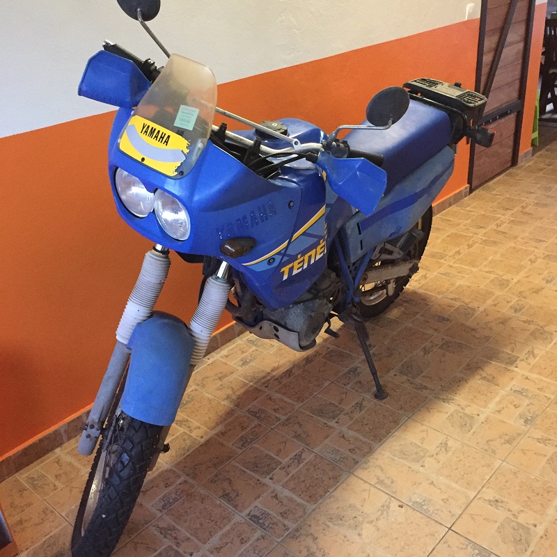

Bah voilà, c'est parti pour une restauration complète.
La machine découverte au fond d'un garage n'a pas tourné depuis 4 ans. Un petit coups de karcher pour y voir plus clair, on vire le moteur à la main, contrôle de présence d'huile dans la bache et start : bah elle a démarré au quart de tour !!! aucun bruit suspect ( juste fait craqué 30 secondes ), c'est top.
Elle affiche 32 000 km, et a subit le rude climat de la Guyane. l'ensemble des maîtres cylindre et étriers de freins sont à remplacer. Le réservoir est en très bon état de conservation intérieur, le type avait fait le plein avant de la remiser... Ouffff
Bonne surprise, la machine est complète, et tout se démonte sans difficulté, aucunes vis grippées.
Le cadre est sain, seules les soudures sont un peu oxydées. Aucune trace de choc.
A priori, la machine n'a pas fait de hors piste. J'ai pas trouvé de visserie non d'origine, aucun bricolage ou autre. La base est plutôt bonne.
Je vais préparer le cadre et l'envoyer en cabine pour la peinture. Enfin, après avoir réussi à sortir la direction et en extraire les roulements !!!
Je pensais ouvrir le haut moteur pour diagnostiquer son état et selon les surprises le refaire. Au final j'ai déposé le couvre culasse, les portées des cames sont bonnes, idem pour les basculeurs.
L'arbre à cames est aussi ok, le haut moteur n'a donc jamais souffert d'un manque de graissage.
Au niveau de la distribution, je compte dix crans de sortis sur les dix huit. Je pense donc que le moteur à bien son kilométrage.
Je vais juste jeter un œil dans le cylindre par le trou de la bougie avec un endoscope ( si j'en trouve un ) et basta...
Je me trompe peut être, mais je n'ai peut être pas d’intérêt à le déculasser ?

Ça se tente, si l'endoscope montre un cylindre sans traces. La consommation d'huile te renseignera aussi.
Je laisserais, ça te fait une marge pour ouvrir vers 50 000 s'il y a consommation d'huile et plus tard, sinon.
Tout dépend de comment il a été utilisé.
Dans ce cas, un simple nettoyage moteur, sans peinture, suffira.
Bon courage, en tout cas.

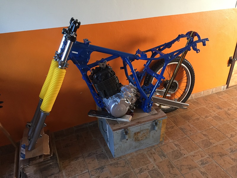

Bonjour à tous, ça avance doucement mais surement. Je viens enfin de récupérer le cadre de chez le carrossier. Il est nickel et n'est pas prêt de bouger avec les 3 couches de peinture et 3 couches de vernis !!! En attendant, je me suis attaqué à la remise en état et peinture des T de fourche et BO.
Plus qu'à tout remonter !!!

Merci... en ce moment c'est séance de ponçage interminable des carters et bloc moteur.

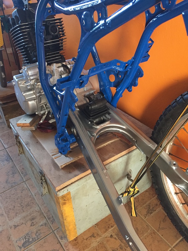

J'ai fini la peinture du moteur. changé les joints de carter d'embrayage et allumage. Conforme à l'origine en bi-couleurs, mais... le gris est bien trop clair car j'ai pas réussi à trouver un anthracite ht et j'ai polis les ailettes et trappes de visite de réglage des soupapes car ça me plait comme ça!!!
j'aurais quelques petites retouches de peinture à faire, pas facile de reposer seul le moteur dans le cadre.
Remontage du BO sur le moteur.
J'ai conservé la fameuse rotule de l'amortisseur arrière. Mais j'ai fais réusiner un U en inox en lieu et place de cette tôle emboutie qui ne me plaisait pas.
