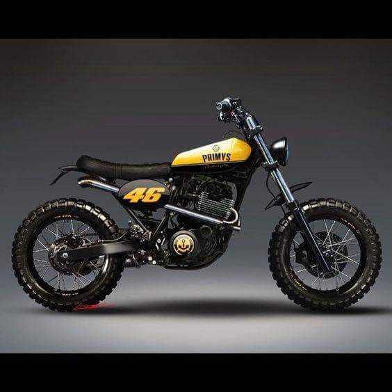

Pour le cadre j'ai récupéré un vieux cadre de XT aujoud'hui (20€) pour remettre la boucle arrière en état d'origine mais j'ai découvert que les tubes ne font pas le même diamètre!
Est-ce normal?
Comment est foutu la boucle a l'origine??
Si je m'écoute je coupe et prévois de garder une boucle arrière démontable.
Comme ça je pourrais faire un truc dans ce genre pour l'été et le remettre en config TT pour l'hiver  lol!
Je posterais des photo au fur et a mesure de l'avancement et on verra si vous avez des conseils à me donner je suis preneur Wink

Sinon pour ton cadre d'origine, il me semble normal niveau de la boucle arrière!

?? a ouais??
Le cadre du TT est celui de gauche sur les photo = avec le truc moche en fer à férrer les ânes...
Tu penses que le TT est comme ça d'origine?

je connais pas le cadre de TT 59x mais le cadre du XT600 2KFde 89 à un arrière similaire. la boucle passe au dessus du garde boue sur 2KF

Bon pour la boucle je pense que je vais la garder démontable.
Ma seule inquiétude c'est qu'elle soit un peut basse et que le pneu vienne frotter...
