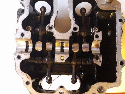

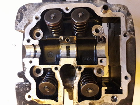

Démontage du couvre culasse :

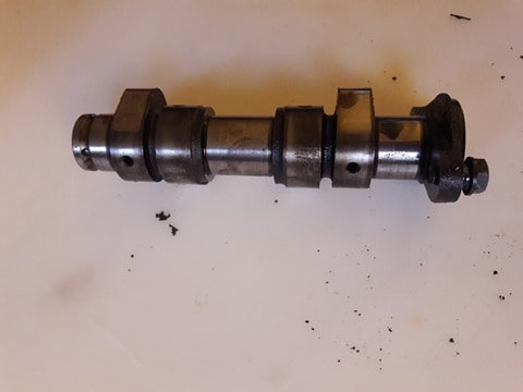

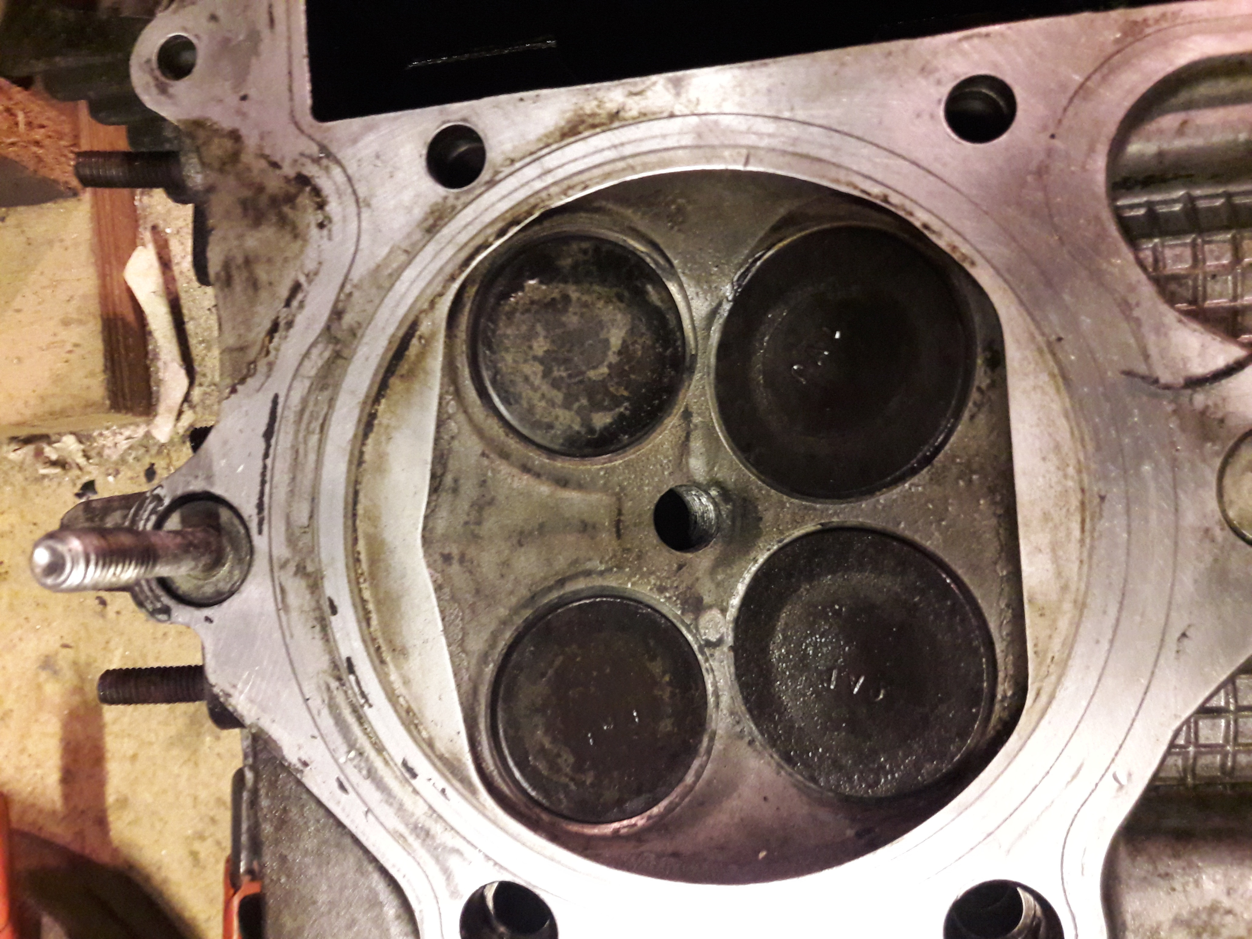

Chambre de combustion : c'est dégeu, de la rouille et une soupape qui ne se referme pas totalement, certainement celle qui bloquait le moteur. Sinon pas trop de calamine, l'arbre a came est nickel.
Je sortirais les soupapes et ferais le rodage par la suite

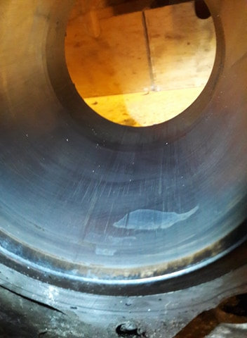

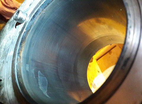

Le cylindre est rayé mais je trouve que ça reste acceptable, qu'est ce que vous en pensez ?
Je vais vérifier par la suite l'ovalisation et le diamètre piston cylindre

Les ressorts eux font 41.7 en longueur libre... au lieu des 34.6 de la RMT...
Vous pensez qu'ils ont pu être changés par des plus longs ?

Après vérification de l'alésage et de l'ovalisation du cylindre, je prônerais de le hôner si les cotes sont correctes. Wink

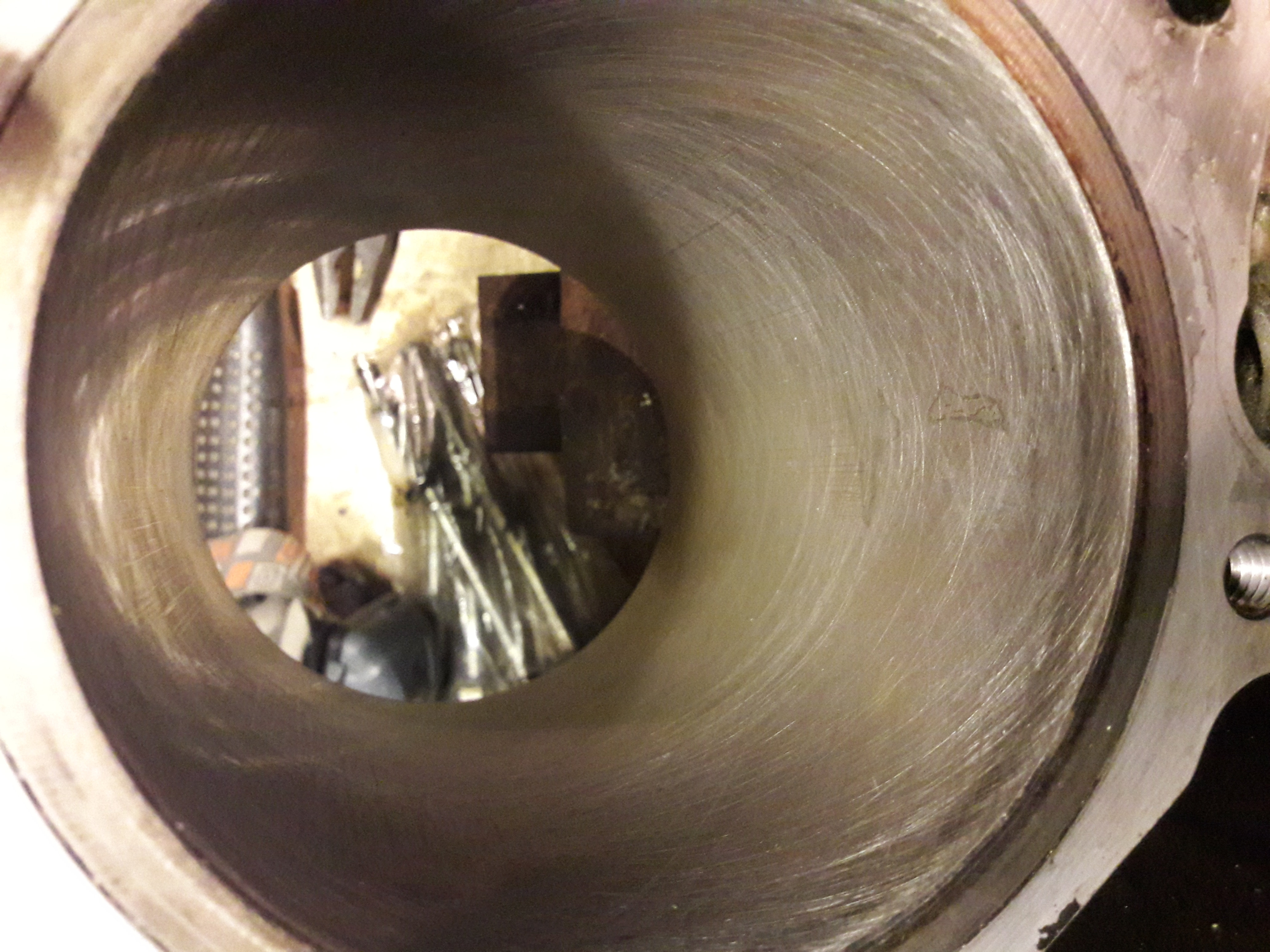

J'ai fait la metro du cylindre et voilà ce que ça donne
Ovalisation 0.005
Conicité : 0.009
Cylindre : 95.008 Ok
Piston : 94.960 Ok
Jeux cylindre/Piston : 0.048 Ok
A garder en tête que je ne suis pas métrologiste non plus... mais ça donne un aperçu
Après un coup de honoir les rayures du cylindre ne sont pas completement parti mais c'est bien mieux !
La chambre et les soupapes sont toutes propres 😀 !
J'ai fait le rodage soupape mais je me fait pas trop d'illusion car elle était sacrément piquées, pas encore testé l'étanchéité

Remontes ta bougie, mets de l'essence dans la chambre de combustion et mets un coup de soufflette dans les conduits d'admission et d'échappement, comme ça tu seras fixé. Wink

Une erreur que beaucoup de monde fait (mécanos y compris) c'est de "trop"
roder les soupapes Evil or Very Mad
si la largeur de portée de la soupape est atteinte, continuer le rodage devient néfaste  Sad
souvent un simple "rafraichissement" est suffisant (si l'état mécanique le permet)
sinon, la rectification des sièges est la seule solution  Wink
voir sur  les sites  forums mécanique "angles de rectification des sièges de soupapes"
cela vaut mieux que 4 lignes d'explication  Razz
