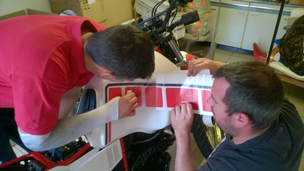

MessageSujet: Les Stickers .....   Ven 13 Juil 2018 - 9:32
Merci pour vos liens, je vais essayer de régler cette carburation ce WE
Hier soir, c'était STICKERS .......
Pas facile cette opération,
c'est mon peintre carrossier qui s'y est collé et je ne regrette pas !!
Boulot de précision, il faut être patient, faut pas être atteint d' Alzheimer,
Il aura fallut 4 bonnes heures ......
