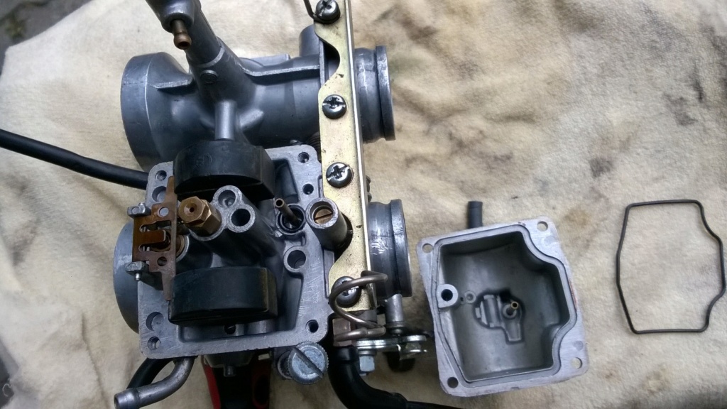

Bon,
J'ai fais tombé toute la carburation hier soir,
Vidangé le réservoir (et son essence pourrie ??)
Contrôlé la bougie >>> RAS
Contrôlé le filtre à Air >>> RAS  (Sec)
Contrôlé le Carburateur >>> RAS (propre)
Et j'ai pas eu le temps de finir le remontage .....
Ce soir je finalise et J' ALIMENTE EN SP98  (de chez TOTAL, j'ai pas d'action chez eux mais je le sentais mieux)
Et je vous dirais si elle broute toujours .....  Sad

J'ai re-démonté la carburation, souffler les gicleurs, vérifier les joints, tout remis en place,

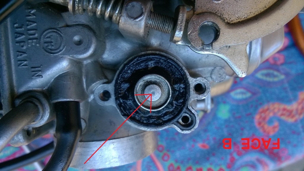

MessageSujet: Suite ...   Sam 30 Juin 2018 - 22:56
Après, en nettoyant la petite membrane j'ai eu un doute lors de la remise en place,
il y a une Face A  et  Face B  ???

Elle est depressive cette membrane pour avoir une gueule pareille !!!!

montage correct membrane pompe d'enrichissement "FACE A"
C'est vrai qu'elle a une drôle de tronche, tu as vérifié quelle est étanche

La membrane est bien étanche, elle a subit un assaut de graisse pour la mise en place, puis nettoyer.
Tu me parles de TAMIS, j'ai lu plusieurs Post qui relate ce fameux TAMIS,
Je ne suis pas très calé en mécanique générale mais je ne trouve pas ce TAMIS sur ma liste de pièces détachées .....
Tu parles de quelle pièce ???
Nombre de messages : 54677
MessageSujet: Re: 1VJ Ténere .... restauration ericsland   Sam 30 Juin 2018 - 23:49
Au dessus de 43, au fond du guide du pointeau
Nombre de messages : 2651
MessageSujet: Re: 1VJ Ténere .... restauration ericsland   Sam 30 Juin 2018 - 23:57
Nombre de messages : 947
MessageSujet: Re: 1VJ Ténere .... restauration ericsland   Dim 1 Juil 2018 - 9:36
justement! vous parlez de pointeau, as tu remonté le bon pointeau? car dans les kits de refection, il arrive que les pointeaux diffèrent légèrement!
j'ai l'impression que sur ta moto : pas de tamis sous le puit de pointeau..
pour la membrane, je m'étais posé la question aussi du sens au remontage Very Happy par contre as-tu réussi à démonter le puit sous cette membrane? il y a une vis mais moi, impossible de le démonter pour nettoyer dessous scratch
autre piste: affine ton réglage de richesse, quitte à essayer un peu plus " pauvre" au moins pour voir...

Ericsland a trouvé sa panne, la chose avec laquelle il se bat depuis plusieurs jours ....
Combien de démontage carbu ?? de vidange réservoir ?? d'essais SP95 / SP98 ?? de remplacement CDI, bougies, joints ???
Combien d'heures à chercher un truc qui cloche et qu'on ne trouve pas ??
Pour répondre à Veinard, Syl, Patenboa, Emile 31, merci pour tous vos conseils et vos idées qui m'ont permis d'avancer.
et bien sûr, comme toujours, il fallait chercher le Truc à la CON, le truc quasi impossible, l'endroit ou si on te montre pas, tu crois pas ....
Une INVERSION VOUS DITES ????????
Nannnnnnnnn,
Mais siiiii Monsieur, regardez par vous même .......
P.tain le con
Guz et Patenboa m'avait envoyés des photos pourtant le 16 Mars, à la PAGE 6 de ce POST et je sais pas pourquoi, je sais pas comment ces 2 durites ont été inversées !!!
Sûrement un remontage trop rapide, trop tard le soir, mal éclairé, trop fatigué ou mon chien peut être qui a voulu me rendre fou,
Shocked Shocked Shocked Shocked
Bon je pense que la panne vient de là, Pas d'arrivée d'essence !!! (Bougie Blanche)
Je vais trouvé un moment cette semaine pour inverser et enfin ROULER !!!!!
