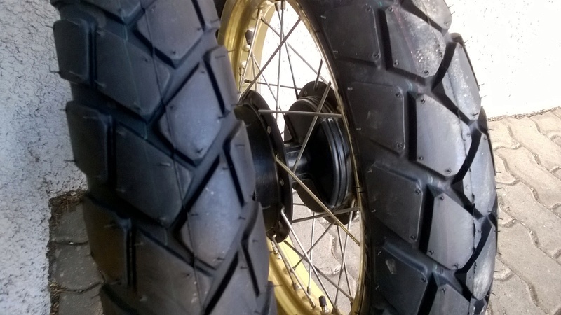

MessageSujet: Erreur ???   Jeu 22 Mar 2018 - 20:02
Ce soir, tout content de rentrer de bonne heure, je me réjouis déjà de pouvoir remonter les roues.
Ehh oui comme me l'a fait remarquer marchdu, on remonte dans le sens inverse du démontage.
Mais
Mais
Mais ...........
Je vérifie quelque-chose quand même et là, un gros doute me Gifle my Face  Rolling Eyes Rolling Eyes Rolling Eyes
La roue Avant ....
La roue Arrière ....
Rien ne vous échappe ?????
cyclops cyclops cyclops

MessageSujet: Re: 1VJ Ténere .... restauration ericsland   Jeu 22 Mar 2018 - 20:05
y a pas de valves?
Crazy_Alex
Nombre de messages : 32
Localisation : Limoges
Date d'inscription : 08/01/2018
MessageSujet: Re: 1VJ Ténere .... restauration ericsland   Jeu 22 Mar 2018 - 20:06
Y a peut être pas de chambre à air du tout !!!! lol!
ralph31
ralph31
Nombre de messages : 984
MessageSujet: Re: 1VJ Ténere .... restauration ericsland   Jeu 22 Mar 2018 - 20:08
Shocked
Nombre de messages : 55510
MessageSujet: Re: 1VJ Ténere .... restauration ericsland   Jeu 22 Mar 2018 - 20:15
Le pneu avant est monté à l'envers.
Nombre de messages : 17044
MessageSujet: Re: 1VJ Ténere .... restauration ericsland   Jeu 22 Mar 2018 - 20:17
Les pneus sont montés à l'envers. Rolling Eyes
Tu peux recommencer. lol!
MessageSujet: Re: 1VJ Ténere .... restauration ericsland   Jeu 22 Mar 2018 - 20:18
L'ar aussi

MessageSujet: Réponse    Jeu 22 Mar 2018 - 20:36
Bravo Guz'
Ta réponse est exacte, les 2 PNEUS SONT MONTES A L'ENVERS  What a Face What a Face What a Face What a Face
je t'offre la bière si on se croise ...
Quand aux chambres à AIR elles y sont ... enfin sur ma facture
J'ai plus qu'a retourner râler là ou je les ai fait montés.
Mad  Mad  Mad  Mad  Mad  Mad  Mad  Mad  Mad

affraid pale Heureusement que tu es Nalsacien et moi Charentais. Wink
j'aime pas la bière lol! lol! lol!

Faut espérer aussi qu'ils ne te nique pas les chambres au démontage, demande a assister à l'opération
Quand tu donnes tes roues à monter, c mieux de faire une petite flèche au stylo à  peinture au fond du tambour et supp disque pour indiquer le sens de roulement
Nombre de messages : 994
MessageSujet: Re: 1VJ Ténere .... restauration ericsland   Ven 23 Mar 2018 - 13:56
C'est pour ça que je prefere les monter moi même 😐

MessageSujet: Montage pneus   Ven 23 Mar 2018 - 15:18
Oui ben c'est ce que j'ai fais, j'ai mis le petit autocollant avec la petite flèche qui va bien,
Quand à faire le montage soit même c'est pas le soucis du montage mais plutôt de l'équilibrage de la roue qui me freine., bon Ok, c'est un TRAIL mais quand même ....

MessageSujet: Les pneus   Ven 23 Mar 2018 - 20:39
Voilà l'erreur réparée, le petit Mécano a fait profil bas et m'a retourné les pneus sur le champ, bon ce sont des choses qui arrivent, le métier qui rentre dit on !!
