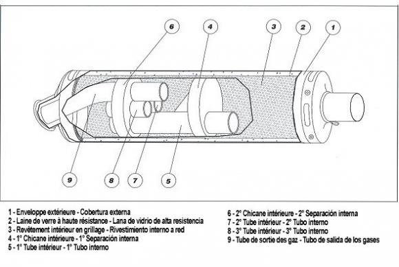

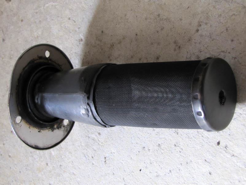

salut!! si un propriétaire de ttr avait déjà démonté son silencieux d'origine?
le silencieux d'origine que j'ai, a été tellement modifié, que je ne sais plus comment le retaper!!!
il a été raccourci de quelques cm, retouché au niveau du coude, la chicane de sortie a été coupée, et le premier compartiment percé à la sauvage... résultat quand je recharge en laine, elle crame ou fout le camps par la sortie What a Face  j'ai déjà tenter de souder par-ci par-là pour boucher les trous, en vain....
à part, un croquis de l'emplacement des chicanes (trouvé sur cambouis), je n'ai pas d'infos :
il me faudrait savoir, comment est fixé l'interieur de ce silencieux au tube qui vient du collecteur, et eventuellement des dimensions du "compartiment-chicané" pour comprendre comment le miens a été bricolé
autre interrogation, la partie "sortie" du silencieux comporte deux trous pour fixation par vis... ça a l'air d'origine sauf que sur le compartiment interne ça fait vraiment grosse bidouille dégueux...
quand je regarde des photos sur le net, il n'y a pas cette fixation par vis,mais par des colliers rivetés, une idée?
voilà les photos de ce que j'ai :
Nombre de messages : 4222
MessageSujet: Re: la 600 à sysy!!! ttr...   Sam 1 Sep 2018 - 19:16
Salut !
je n'ai pas de TTR pour te fournir des photos.
Mais en gros, si tu dois "refabriquer" un silencieux sur la base du tien, tu as plusieurs possibilités.
Soit ce principe, comme l'origine (vu ce que l'on peut lire sur cambouis) :
soit à absorption :
soit une combinaison des 2 :
cette dernière version permettant 2 configurations, en changeant uniquement l'élément terminal :
xt60073

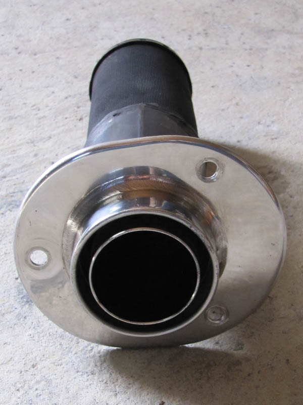

MessageSujet: Re: la 600 à sysy!!! ttr...   Sam 1 Sep 2018 - 19:36
après tout, si tu dois "refabriquer" ton silencieux, le principe de celui du 650 XR peut peut-être te servir :
Le silencieux lui-même comporte juste quelques cloisons avec chacune un perçage de grand diamètre, mais ils ne sont pas dans l'axe du tuyau d'arrivée des gaz depuis le collecteur. Et en sortie il y a une "chicane" (pare-étincelles officiellement) qui n'est pas la même selon le niveau sonore/l'usage :
Voilà ma chicane "Homologation Europe 2004" :
Voilà celle "enduro" qui est d'origine "usage tout terrain" :
le trou dans la cloison à droite n'est pas d'origine :
Il est très facile de passer d'une configuration à l'autre ! Smile
Nombre de messages : 2294
MessageSujet: Re: la 600 à sysy!!! ttr...   Sam 1 Sep 2018 - 21:28
xt60073 a écrit:
Pfff t'embête pas pour sa Laughing  fait comme l'ancien proprio de mon ttr tu enlève tout lol! au moins la laine brûle  pas Twisted Evil
lol! oui mais pour ça j'ai déjà le crd "absolut-barouf"1 !!! lol! il me dépanne bien en ce moment!!
merci pour ces photos Wink  si je comprends bien, dans ton silencieux, il y a des cloisons simplement percées mais pas de tubes qui les traversent comme dans le shéma n°1 de ton précédent message?
j'ai bien la partie "compartiments-tubes" c'est juste que, à part le fait qu'elle soit modifiée/percée, je ne comprends pas comment elle était fixée à la partie qui reçoit le tube à l'arrière! il y avait des trous pour des rivets mais les diametres des 2 pièces ne correspondent pas (2ème photos dans mon mess précédent) scratch là c'était soudé à l'arrache et ça fuyait de partout...
voilà pourquoi, si un "ttriste" a déjà demonté son pot, ça m'interesse!
j'ai commencé à boucher les trous qu'avait fait l'ancien proprio dans les séparations et en sortie, mais la tôle fine c'est tendu avec le poste à l'arc !!
du coup le silencieux va encore être raccourci de 3-4 cm... car pas le choix pour essayer de souder des bouts de plaque sur la première cloison lol!
le 2ème compartiment d'après le schéma de "cambouis", il n'y a pas de modifs à part le tube de fuite qui est coupé à ras + des trous percés : c'est ce qui devait faire chicane, j'imagine, en se prolongeant dans la sortie...
le but est de refaire quelquechose de pas trop bruyant et qui ne se disloque plus!! avec le marquage "yamaha 5ch" !! parce que le crd, ça va mal finir avec les bleus, et puis le matin les voisins râlent ( juille-aout j'étais en  horaire d'été et en partant à 5h30 les matins j'ai fais chier tt le monde dans le village..!)
je comprends pas non plus, pourquoi le coté sortie ne ressemble pas à tous ceux que je vois en photo (fixation)... pourtant ça a l'air d'origine

MessageSujet: Re: la 600 à sysy!!! ttr...   Sam 1 Sep 2018 - 21:53
Put*** j'avais pas vue la gueule du tube affraid
A mon avis tu devrais essayer de la passer en absorption et tu voit ce que sa donne niveaux bruit. Mon arrow était comme sa est c'était pas excessif à bas régime. Tu fais un tube avec du grillage fin qui relis l'entrée à la sortie et tu remplis autour de laine céramique ou de laine de verre (sa fait très bien le taf) faut pas la tassé.
Ou sinon trouve un silencieux d'occasion en meilleur état de ttr ou d'xt doit pas avoir trop de modif a faire.
MessageSujet: Re: la 600 à sysy!!! ttr...   Dim 2 Sep 2018 - 0:11
oui, tout à fait.
et tailler la forme qui va bien dans une fine tôle d'alu et la fixer avec des rivets ça ne serait pas plus facile que de boucher des trous en soudant ?

et sinon, tu en est où avec ton silencieux ?
je complète que que j'avais dit sur les différentes "configurations" possibles avec le mien :
il me semblait bien qu'il se vendait un "pare-étincelles" un chouïa plus libre. J'en ai trouvé une photo :
