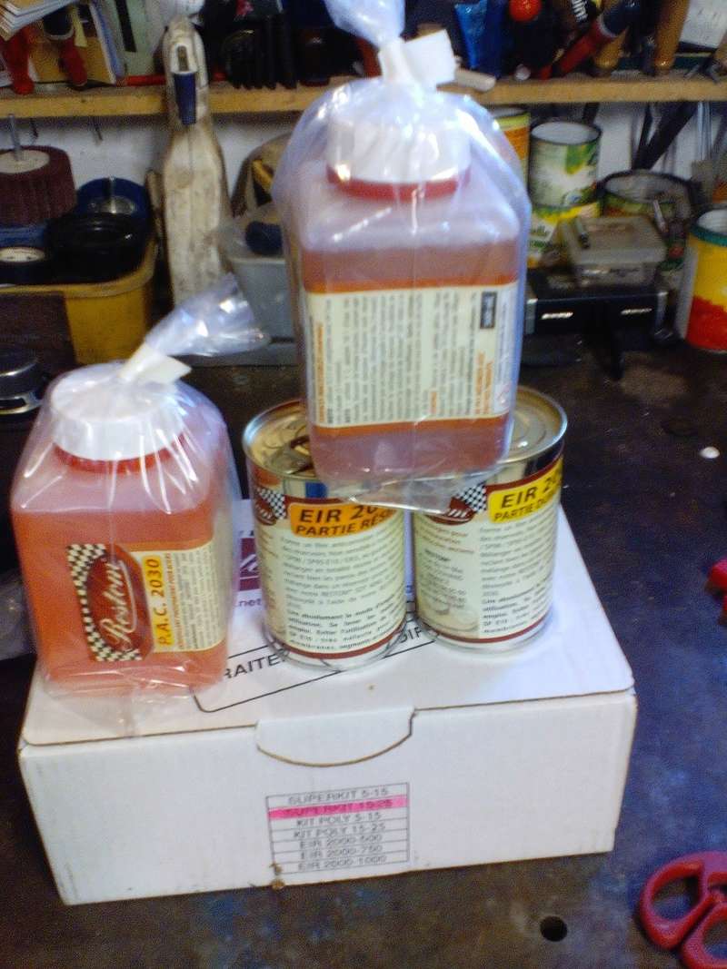

Le matériel de torture de chez Restom:
Un petit bouchon à la place du robinet:
et c'est parti, dégraissant en premier, séchage, phosphatant, séchage, résine au programme...
Pour le moment, je tourne, je tourne pour répartir au mieux la résine.
