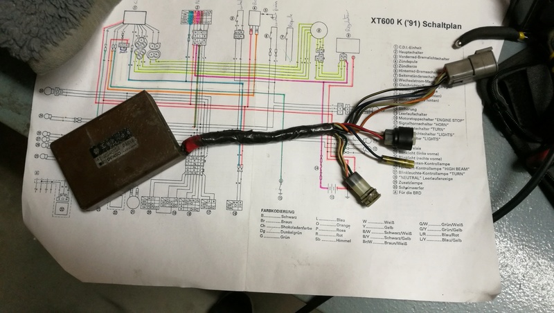

Je suis aller au garage pour prendre une photo du CDI,
L'occasion de refaire quelques mesures :
Alors la le plus étrange, Un peu dur a expliquer ces résultat à par que j'ai marché accidentellement sur le CDI par mégarde. Les mesures ne sont plus les même qu'hier.....
Mesures sur stator sans CDI
Mesure sur Stator avec CDI branché, bobine allumage débranchée :
(c'est la ou il y'a du changement hier j'avais rien du tout....0v plat)
Et mesure sur le fil orange qui va à la bobine d'allumage (mais bobine débranché)
Alors là j'avais rien du tout non plus hier....juste la premiere fois un signal étrange à 4V d'amplitude et aujourd'hui :
Photos du CDI (bon c'est con, j'ai changé des connecteurs par du perso...)
Petite photo du cerveau de mon futur CDI maison :

Pour le coup il faut soupçonner une soudure sur le CDI ...
Tu utilise quel projet de CDI avec ton arduino?

Oui philippe Loutrel est vraiment quelqu'un de bien, mais pour le coup cela ne sera plus un CDI mais un TCI.
Par contre pour ton CDI tu ne tente pas de l'ouvrir pour éventuellement voir les soudures?

Oui ça sera plutot un TCI vue qu'il aura besoin d'une alim pour démarrer,... Si j'arrive à mes fin je pense que je vais redresser/réguler direct le stator. Enfin j'en suis pas encore là toute ^^
Ouvrir le cdi ?
Apparemment c'est rempli d'une genre de résine non ? J'avais lu ça qqe part.
Mais si on me dit que non, je l'ouvre direct !

Je ne sais pas pour le CDI mais mon TCI une fois ouvert il y a accès à tous les composants

Stef3376 a écrit:
Pour le TCI il faudra que tu parte de la tension de batterie.
Moi je pensais faire un deuxième circuit de charge avec le circuit d'allumage, redressage, reguler en 12V, condo. Histoire de vraiment séparer les deux circuit.
Peut être qu'il faudra deux coup de kick mais ça devrait le faire je pense.
Sinon joindre les deux bobine par double pont de diodes puis mettre sur un regul un peu plus puissant.
Je fais encore quelques test et après j'ouvrirai le CDI si ça ne donne rien Crying or Very sad
edit : Quelqu'un a une doc ou des infos (type capteur,marque ou autre) sur le capteur d'allumage? Pour le tester à l'oscillo
Nombre de messages : 3563
Localisation : En Normandie
MessageSujet: Re: mais où est donc passé mon étincelle ?   Lun 13 Nov 2017 - 8:51
ton stator delivre 200V mais avec peu d'intensité...Marchera pas...
easy_ride
Nombre de messages : 326
Age : 26
Localisation : Alsace - Haut-Rhin
Date d'inscription : 19/06/2015
MessageSujet: Re: mais où est donc passé mon étincelle ?   Lun 13 Nov 2017 - 9:42
https://transmic.net/index.php/2016/07/24/analog/
Utiliser la partie charge de ce circuit et gérer juste la courbe d'avance grâce à mon arduino.
Je ne sais pas encore exactement. Mais ce montage permettrai de rouler sans batterie.
edit : utiliser quand meme une mini batterie sur le circuit de charge juste pour l'arduino
un peu comme ici : https://transmic.net/16628_v7/sch_cdi16628_v79.pdf
J'ai du mal à comprendre l'utilité des deux sorties du capteurs d'allumage (12° et 36°) ? quelqu'un pour m'expliquer ?
edit :
ok  :  This CDI doesn’t have seamless advance, it jump directly from 12° to 36°
J'avais pas fait gaffe sur la courbe d'origine du XT qu'on passe directement d'une valeur à l'autre..
MessageSujet: Re: mais où est donc passé mon étincelle ?   Lun 13 Nov 2017 - 12:46
Le schema que tu montre est pour un CDI.
Il te faudra adapter le soft de philippe Loutrel pour l'adapter à la commande d'un thyristor (CDI) rien d'infaisable mais pas utilisable tel quel.
le capteur 12° est utilisé pour le démarrage par kick puis le 36° pour l'avance moteur en fonctionnement
easy_ride
Age : 26
MessageSujet: Re: mais où est donc passé mon étincelle ?   Lun 13 Nov 2017 - 13:23
Comme tu dis , rien d'infaisable ! Et vue que c'est un projet de passion, non urgent et que c'est dans mon domaine je me sens capable de le faire, + divers ajout comme interface Windows, etc..
Seul truc embêtant c'est que j'aimerai bien faire un tour en xt quand même.
Nombre de messages : 26292
MessageSujet: Re: mais où est donc passé mon étincelle ?   Lun 13 Nov 2017 - 13:40
Oh put*in, là ça se corse pour moi, je ne comprends rien à votre charabia! Laughing Laughing
