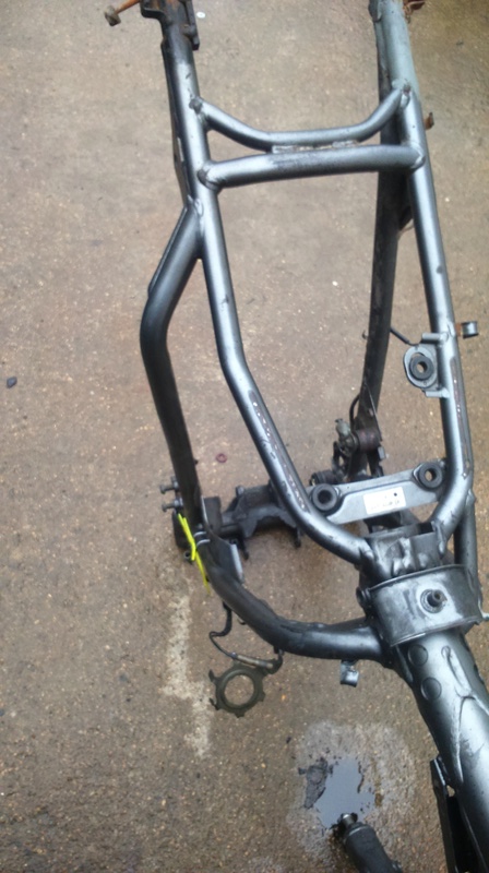

la suite ...... opération déshabillage
n’étant pas un expert en 600xt .
au démontage j ai découvert a ma grande surprise Shocked qu'il y avait plusieurs évolution sur les cadres au court des années.
petit problème le coté droit (cote pot a un déport pour protéger celui-ci)
et CA va pas être esthétique. Evil or Very Mad

MessageSujet: Re: Transformation xte en mode vintage style srambler   Mar 12 Sep 2017 - 10:35
Selon où tu es en IDF et si ça t'intéresse, j'ai un cadre comme celui-là qui traine si tu veux t'entrainer à la découpe et la soudure.
Gratuit.

le renfort de cadre n'est pas d'origine , mais c'est bien fait.
le deuxième réservoir semble tr's bien, tu n'envisages pas une modif de la selle ?
