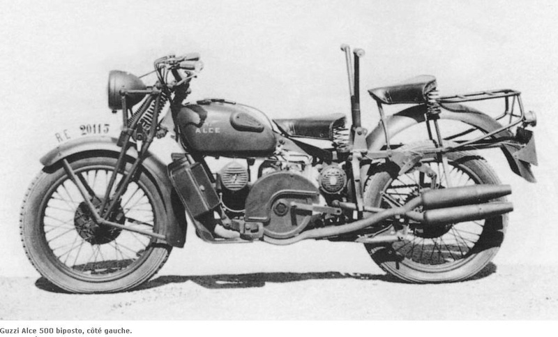

Sur la deuxième et troisième photos ce sont des versions militaires.
Ont en voit pas beaucoup, mais c'est une machine qui a été fabriquée à pas mal d'exemplaires aussi bien civils que militaires. Elle était surnommée le coupe jambon à cause de son volant moteur externe qui rappelait la lame d'une machine à coupé le jambon blanc.

Hello les FOREVER !
notre ALCE nous vampirise le temps ..., mais je ne vous oublie pas !
on est passés en version "double monocycle" ..., à coeur ouvert ...
la surprise du jour ....
le piston de l'ALCE a deux belles fissures de chaque coté ...
vous en pensez-quoi ? évaluation du risque de remonter celui-là ... ???
et s'il faut le changer, où je peux trouver ça ?
d'avance merci pour vos conseils

je ne prendrai jamais le risque de remonter un piston fissuré!!!!
Nombre de messages : 6270
MessageSujet: Re: un nouvel "ELAN" dans notre collection ! (y)   Mer 27 Sep 2017 - 13:08
2 fissures , pas sur si tu parle des fentes qui relient les trous d'évacuation d'huiles sous le segment racleur je pense que c'est d'origine , par contre le jeu a la coupe du segment de feu semble énorme , devait boire de l'huile comme un poivrot son beaujolais la mémére , pour trouver des piéces la meilleure solution se déplacer en italie lors d'une grosse bourse , une ballade en peugeot 104histoire de rigoler .
si le cylindre est trop usé et pas possible de trouver de piston en cote réparation LA solution , bouvet rectif , il ont déménager de levallois a nanterre , mais leur travail est irréprochable, ils possédent un stock énorme de piéces de tous age et marque et au besoin font des pistons sur mesure, idem pour les segments , en fonction du type de moteur , agricole ou compétition ils savent quel jeu mettre entre le piston et le cylindre, leur compétence va de la mobylette a la ferrari de piste !
