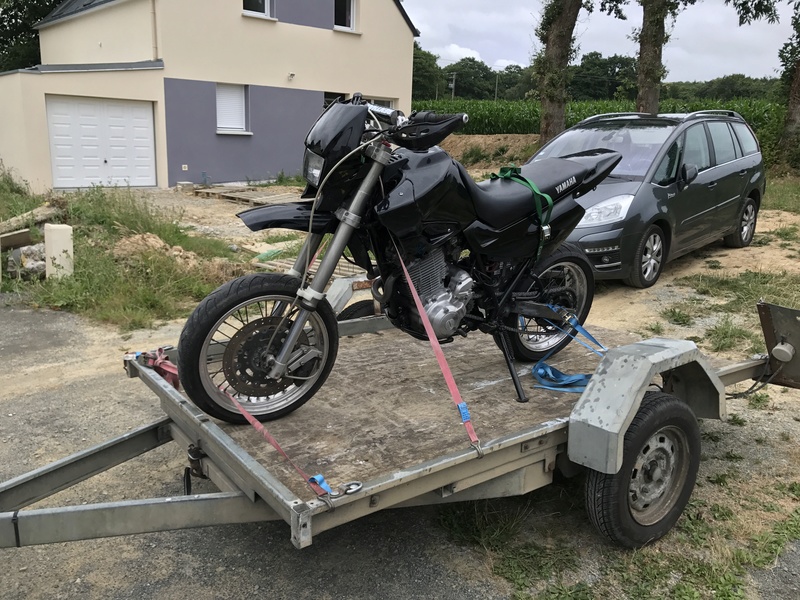

Je vous poste mon Xte de 1993 ( normalement )
Je l'ai acheter et souhaitais faire quelques modif
Mais j'ai plusieurs souci... j'ai découvert plein plein de modif dessus que je n'arrive pas à savoir ce qu'il y a eu de fait !
Déjà place au photo a l'achat

Connaissez vous cette fourches ??
J'aurais besoin de savoir ce qu'il y a eu d'adapter dessus ...
Je souhaiterais lui mettre des protections de fourche dans le bas , etvoir se que je peux adapter niveau neiman ... Car le guidon bloque plus.
Et encore une chose le moteur ... le haut est écrit 2KF ?!?
Et j'ai meme un branchement compte tour sur la culasse, avec le câble qui en sort , mais coupé à 10cm !!!
Et le compteur est celui sans compte tour et avec les 4 voyant ...
Et savez vous où trouvez les espèce de grille dans les écopes de réservoirs ?
Je souhaiterais aussi durcir mon amorti , peut être mort car le cul est très haut !! Et meme à une main je l'affaissement tranquille en bas , sc'est hyper souple !! Trop souple !

D'après les reposes pieds passager en acier c'est un modèle 1990 / 1992. En 1993 repose pieds en alu).
L'habillage (plaque phare, réservoir, selle, partie arrière) appartient à un modèle 1995 et plus.
C'est un moteur à partir de 1996 et plus car la commande d'embrayage est à droite.

Tu a rien marquer sur les tes ou la fourche ?? Et vue la hauteur de ta moto a l'arrière je pense que c'est ta fourche qui est un peu courte

Et oui il est de août 1992 mais on m'a dit modèle 1993 .. wdonc j'ai répété bêtement
Sinon sur les toute première photo avec l'ancien Bras oscillant , la hauteur était correct
Je vais voir pour démonter tous le système de biellette sur l'ancien et le remettre sur le nouveau ... peut être que n'étais plus court ...
