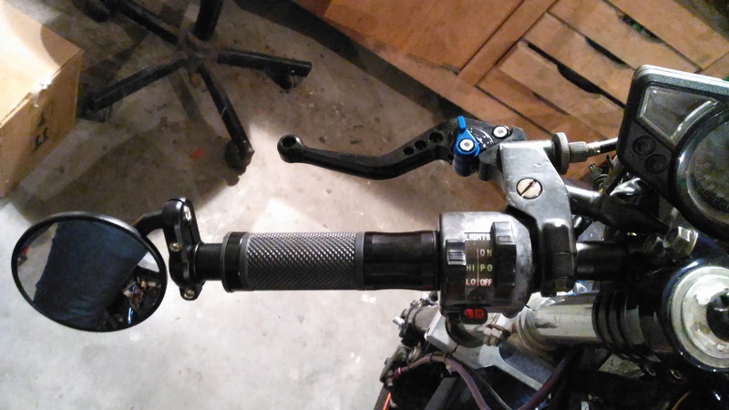

MessageSujet: Re: Projet cafe racer Ténéré de 86    Ven 9 Juin 2017 - 3:54
me revoici me revoila ! ça avance pas beaucoup en ce moment je suis pas mal occupé les weekends grrr
voila le travail de la soirée
installation des nouvelles poignée et leviers de frein et embro le top j'ai pris des adaptable universel et ça passe nickel !!
que pensez vous des retroviseurs ? pendant 15min j'ai trouvez ça bizarre et en prenant du recule j'ai trouver que c'était pas trop moche au final.
sinon j'ai retaillé le fond de selle encore 2/3 découpe et il passera en habillage, j'ai choppé du skai noir.
J'ai aussi attaqué la tole pour rebouché mon reservoir qui est collé au mac au cadre, plus qu'a couper finir de former et souder
quelques photos
a+ dans le bus What a Face
