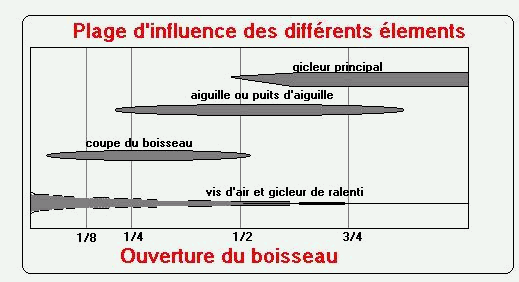

Aller un schéma pour le plaisir

Bon hier soir j'ai essayer de régler un peut mon carbu et la je suis a a peu près a 12,3 a 4000tr/min et 14,6/15,2 a 1500tr/min
Alors je vais descendre mes aiguilles d'un cran (mettre le clips un cran dessus) pour enlever de la richesse
Il y a un truc a 1500tr/min je suis quasiment bon mais si de descend en dessous pour aller chercher les 1000tr/min je monte presque à 17 de ratio. Je pense que mes gicleurs principaux/aiguilles prenne le relai
Vous avais une idée comment je peut régler ma richesse ?? Car a la basse on règle la richesse au alentour de 900/1100 tr/min juste avant que les gicleur prenne le relai
Nombre de messages : 4634
MessageSujet: Re: Le kdo de gros   Ven 14 Juil 2017 - 10:23
la carburation c'est pas en fonction du régime, mais en fonction du degré d'ouverture du carbu.
pour le réglage de ton ralenti, ça doit se situer au niveau du gicleur de ralenti et de la vis de richesse. Dans l'idéal, la vis de richesse doit se situer à 2,5 tours. Si tu dois trop fermer ou ouvrir cette vis, c'est qu'il faut ajuster la valeur du gicleur de ralenti.
Pour faire une vrai check de ta carburation, tu pourrais procéder comme ça en simulant un banc de puissance: vu que tu as un capteur de CO, mais pas de banc pour faire accélérer ta moto sur place et contrôler tes valeur en charge, tu pourrais installer une caméra avec vue sur le capteur et sur le compte-tour. Ensuite, tu peux créer des repères sur ta poignée de gaz, ou la graduer avec un disque. Tu pourras faire des accélérations tranquillement de 3000rpm jusqu'au régime maxi en te concentrant sur la route, puis analyser les résultats filmés après coup et ajuster si besoin. En général sur un banc, ça se contrôle avec le rapport le plus grand, mais vu que tu ferais les essais sur route et que c'est pour mesurer la carburation et pas la puissance, la 3ème vitesse devrait suffire.
Tu check d'abord le 1er quart d'ouverture (environ 10%) Pour contrôler la valeur du gicleur de ralenti et vis de richesse.
Ensuite, pour vérifier la hauteur d'aiguille, poignée à mi-gaz (50%).
Puis plein gaz pour vérifier le gicleur principal.
Tu reprends tes vidéos et tu vois ce que dis ton capteur en fonction du régime moteur. Selon ces indications-là, ça donne une bonne base pour faire les ajustements nécessaires. Garde à l'esprit que le mélange ne sera pas parfait partout, la courbe du mélange fluctue un peu même avec un carbu bien réglé. Tu peux même pousser encore plus loin et reporter les valeurs des vidéos sur un tableau gradué tous les 500rpm pour en faire un graphique, ce sera encore plus facile à analyser la courbe de mélange en vue d'une optimisation. Pour avoir vu ça au banc de puissance avec ma TTS, si tu arrives à obtenir toutes ces valeurs, je peux surement t'aider dans le réglage. J'en avais discuté avec le préparateur qui l'a fait sur ma TTS et sur le résultat des première valeurs, j'avais de suite compris quoi régler pour équilibrer la courbe et obtenir le plus de couple et de puissance possible.

J'ai deviser de 1/4 les vis de richesse et remonter mes aiguilles d'un cran et je suis encore plus riche en essence que avant en bas a 1500 et aussi en mis régime 4000 alors la je suis perdu lol!
Mais bon je vais encore remonter mes aiguilles de un cran et on verra bien si il y a une amélioration ou non

Aujourd'hui nouvelle essai avec un cran plus haut sa va mieux après 3000
Tous c'est essai c'est sans rouler
Mais aujourd'hui je suis aller essayer sur la route je tourne presque de partout a 12/12,4 jusqu'à. 5000tr/min et en descend sans accélérer (au frein moteur) je tourne vers 13 alors je vais regarder la bougie demain et je pense appovrire d'u cran
Nombre de messages : 11223
MessageSujet: Re: Le kdo de gros   Dim 16 Juil 2017 - 14:39
a oui il faut appauvrir de partout a 12/12.5
ralentit et principal aussi

monter les aiguilles ça veut quoi ici? car si l'aiguille est plus haute dans le carbu, ça va enrichir. Sachant que chaque élément du carbu, même s'ils interviennent principalement dans une plage précise de l'ouverture des gaz, affecte aussi légèrement les autres.
Par contre Gros, c'est pas le régime qui compte pour le mélange air/essence, c'est surtout l'ouverture des gaz en fonction du régime. 4000rpm à 10% d'ouverture des gaz ou 4000rpm plein gaz (en roulant par exemple), et tu n'as pas les mêmes valeurs avec ton capteur car ça ne va pas solliciter les mêmes organes du carbu, et c'est bien celui-là que tu veux régler pour que ton moteur soit optimal, quel que soit le régime ET l'ouverture des gaz.
il y a un risque de "fausser" la donne pour tes réglages. Tu parviendras peut-être à un résultat en statique comme tu le fais, mais ce sera peut-être mauvais lorsque tu seras en dynamique (en roulant donc). Tes valeurs seront plus précises si tu parviens à les mesurer en charge. Et comme on l'a fait sur le banc de puissance avec ma TTS, tu prends une mesure à ~10% pour gicleur de ralenti et vis de richesse (en essayant de rester à 2 tours ou 2.5 tours), ~50% pour la hauteur de l'aiguille et à 100% pour le gicleur principal. Suite à cela, tu pourras vraiment régler la carburation.
Pas besoin de mesurer la puissance à la roue: si le mélange indiqué à toutes ces valeurs par ton capteur reste dans la tranche optimale, tu sortiras forcément la meilleure courbe de puissance de ton moteur.
T'as la chance d'avoir ce capteur à disposition sur ta moto, franchement profite-en pour mesurer tout ça en dynamique Smile
