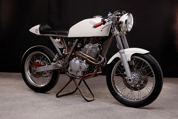

pour la fourche le raccourcissement est prévu cette hiver , un poil moins que sur les photos ( -8 au lieu de -10 )
pour les GB ce sera du type routier en acier chromé ou alu...
et oui ce cadre est abomifreux !!! et sera refaite coté moche.
pour info , la finalité de la chose devrai donnée ça dans env 12587 ans...
