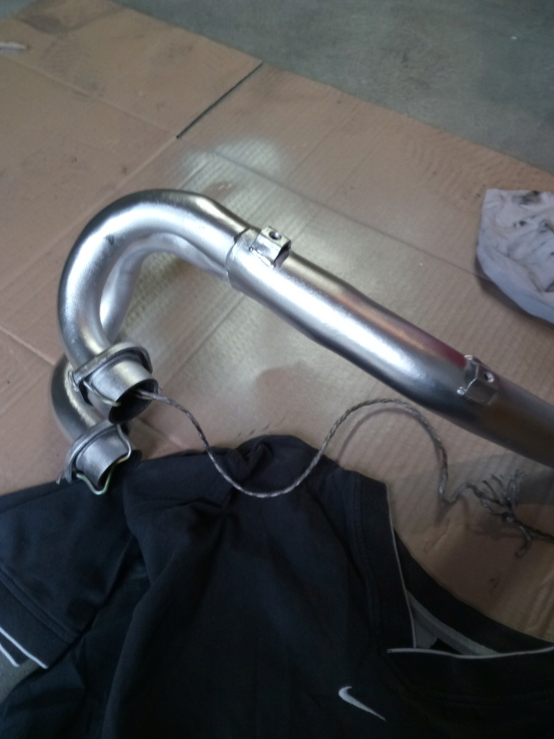

Ce matin je suis passé prendre un peu de peinture haute temperature : http://www.motip.com/fr/produits/motip/automobile/peintures-universelles/peinture-haute-tempa-rature/
Bein j'avais en choix rouge argent ou transparent j'ai donc pris en argent et ça rend pas si mal :
Reste à attendre l'heure de séchage et ensuite direction le four pour 4h à 160°C geek
Car si vous vous posez la question, le collecteur passe dans un four normal :
Par contre ça sent un peut fort, donc évitez de mettre un truc mangeable en même temps.

Pour quel raison tu le passe au four ?
totone
Nombre de messages : 1003
MessageSujet: Re: Seconde jeunesse d'un 3AJ 1990 ou appelée Marie Viviane   Mar 25 Avr 2017 - 17:10
Bein dans la doc de la peinture ils disent
Citation :
Appliquer la peinture haute température en plusieurs couches fines. Avant l’application de la couche suivante bien agiter de nouveau l’aérosol. Laisser sécher une heure à une température ambiante. Ensuite chauffer l’objet peint de 30 à 60 minutes (à 160°C) pour faire durcir à cœur la couche de peinture. Pendant le processus de durcissement une fumée se forme de la peinture.
Donc moi je suis pas compliqué je suis la doc :-D
