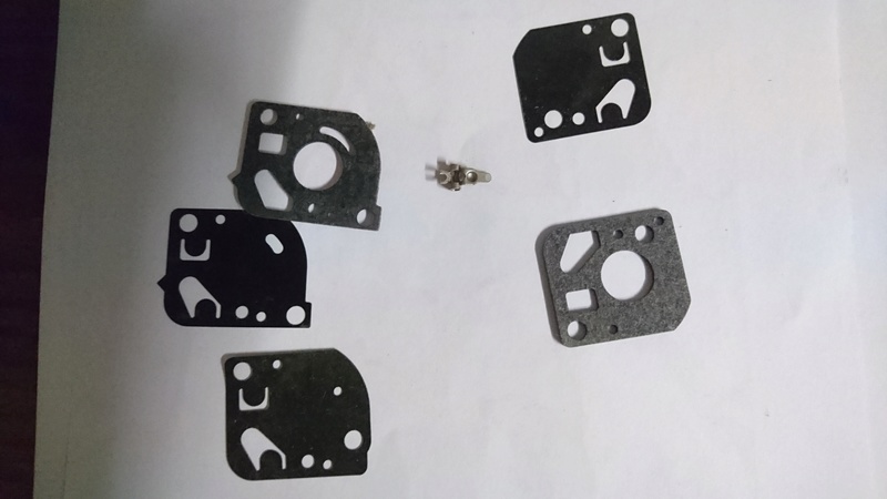

Veinard, pour moi c'est ce modele de kit qu'il me faut :
https://www.sosmembranes.com/product.php?id_product=145
Tiens moi au jus si tu as !
Nombre de messages : 53674

Voilà ce qu'il me reste

Pour moi ce n'est pas le bon kit (en comparant)
Mais je te remercie d'avoir regardé quand meme
Si vous pensez que ça vient de la je vais commander un kit membrane sur le site plus haut...
MessageSujet: Re: Débroussailleur qui démarre plus   Jeu 8 Déc 2016 - 19:09

MessageSujet: Re: Débroussailleur qui démarre plus   Dim 18 Déc 2016 - 20:09
Membranes et joints du carbu changées par des neuves, ça ne démarre toujours pas.... je sais plus trop quoi faire scratch

Bon je me suis repenché sur le probleme cet AM.
Impossible a démarrer, ça dégueule de l'essence par le pot.
Je retire le carbu, ça démarre pratiquement au quart de tour et tourne plusieurs secondes
J'en conclu définitivement que c'est le carbu qui gave trop le moteur
Je redémonte le carbu pour vérifier que tout est bien monté.
J'ai vu que l’espèce de culbuteur qui actionne le pointeau pouvait se monter dans l'autre sens, la membrane aussi.... j'essaye, je remonte et ça redémarre enfin !
Donc c'etait un probleme de remontage du carbu.
Mais je pense que les membranes d'origine etaient bien HS puisque il démarrait deja pas quand je l'ai récupéré et le mauvais remontage est sans doute de ma faute...
merci a tous pour votre aide, ça va débroussailler sec demain au terrain de motocross de mon club !! lol!
