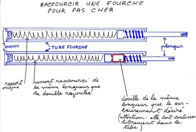

PATENBOA a écrit:
nainroux a écrit:
j'ai toujours utilisé cette technique là , par contre cale en ferraille et pas en pvc j'ai pas confiance
en générale je coupe 1 cm de moins le ressorts que la cale pour avoir un peu de précontrainte
et pour pas trop galérer le dévisse la vis du plongeur avant de démonter les tubes ça permet d'avoir la pression sur le plongeur et éviter qu'il tourne
C'est exactement ce que je voulais expliquer,
+1 pour le métal VS le PVC
Merci les gars c'est ça qu'il faut que je fasse !
