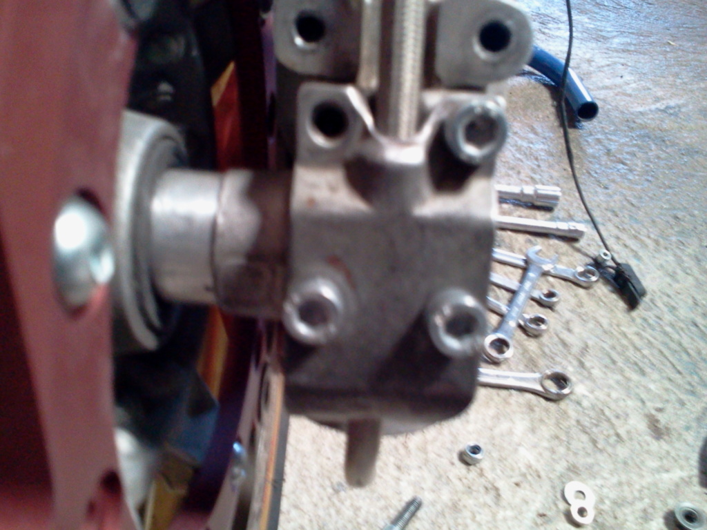

Montage sauvage hier soir, au milieu d'une nuée de moustique. J'ai perdu 1l de sueur, et 2l de sang.
Le pire c'est que j'ai pas retrouvé ma Loctite bleue, donc faudra que je re-démonte chaque vis pour ajouter le frein-filet

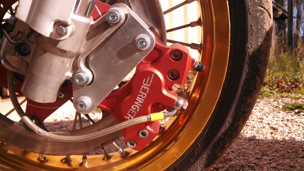

Petite question sur le passage de la durite de frein.  Ca vous parait normal qu'elle passe comme ça à l'intérieur de la fourche? Et surtout qu'elle passe sur la gauche (de la photo), c'est à dire entre le pied de fourche et le disque de frein?
Ce truc ne me rassure pas du tout! Je me dis que si la durite bouge, elle va se décoller du pied de fourche et s'approcher du disque.
Et donc les boulons qui tiennent le frein vont venir sectionner la durite, ou se faire bloquer par la durite et bloquer ma roue.
C'est comme ça pour ceux qui ont une TT? Vous avez de meilleure suggestions de passage de la durite de frein?

C'est d'origine, oui, ce passage, mais là durite d'origine, à un banjos beaucoup plus long côté étriers, du coup, il y a moins de flexion.
Quand je l'ai changée, j'ai lié cette plaque que tu montres, et le pied de fourche, pour que la durite passe tout droit, vraiment sous le pied, bien centrée.

Ben ça me conforte surtout dans l'idée que mon montage est pas très sécurisant. J'aurais du y penser avant. Là, ma durite va être trop courte pour un passage comme sur TiTi. Ca m'énerve fortement...
Je vais essayer de bloquer le mouvement latéral de la durite avec un collier métal pris autour du bas du pied de fourche, ou quelque chose du genre. Mais si je veux faire un montage propre, à mon avis il va me falloir faire refaire une durite plus longue
Par contre, j'ai du mal à comprendre comment passe la durite sous ta plaque de fixation sur l'avant de la fourche...
Sur TiTi, as tu modifié cette plaque de fixation avec ses 4 écrous en bas, pour que la durite passe? Mais tu as aussi modifié le pied de fourche? Sur la mienne, le pied de fourche n'a qu'une encoche sur le coté pour passer la durite. Pas d'encoche sur l'avant. Et la plaque de fixation semble avoir une forme différente sur ma fourche.

moi, je laisserai le montage d'origine( qui te fais peur!!) car veinard ne fait pas de tout-terrain, toi si, et la durite me parait plus exposée sous le pied de fourche!

Pour un usage en TT les durites qui passent dessous c'est un truc à s'accrocher de partout...
Perso je le ferais pas. Rolling Eyes

Un pote mécano m'a donné un bout de durite, que j'ai fendu et mis autour de la durite de frein:
il me restait 3cm de la durite du mécano. J'ai repensé à ce que disait Veinard, et j'ai bricolé un guide pour la durite avec les pièces du guide triangulaire des 3TB:
(en plus comme ça mad-Rider voit bien la tête de la patte de déport)
Avec deux passe-câbles dans des filetages qui existent sur les T de KLX, la durite est presque droite jusqu'en haut
J'ai décalé le passe câble du haut vers l'avant, pour éviter que la durite ne rentre en conflit avec les câbles électriques du comodo de gauche, ou avec la durite du réglage de la pré-contrainte de l'amortisseur arrière
Vue d'ensemble
Me reste à bloquer les vis du disque et de l'étrier avec du frein filet, et aller tester tout ça sur la route...
