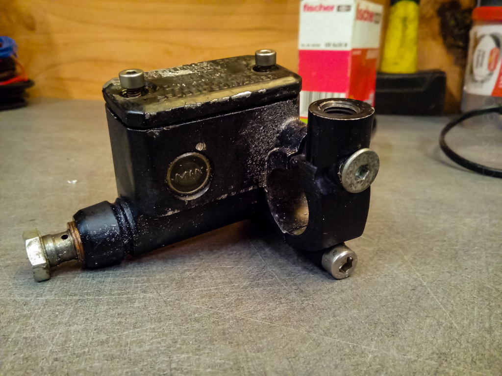

J'ai fait un panaché de vos réponses...
J'ai bouffé quasiment tout le taraud à la fraise carbure sur la Dremel. Ca m'a pris un looooong moment...
Ça a bien élargi le trou, donc j'ai repercé à 6mm, et taraudé en M8
Ensuite j'ai repercé la demi lune qui va de l'autre coté en 8mm
Puis je me suis coupé une vis M8 à la bonne longueur (il y a environ 5mm de filetage M8 dans le trou, soit l'épaisseur d'un écrou M8)
C'est moche, mais ça fait le job...

pas mal
en general moi je chauffe et la partie emmergent du pas de vis vient avec une pince etau de bonne facture ...

J'ai testé avant d'attaquer le charcutage, rien a faire...

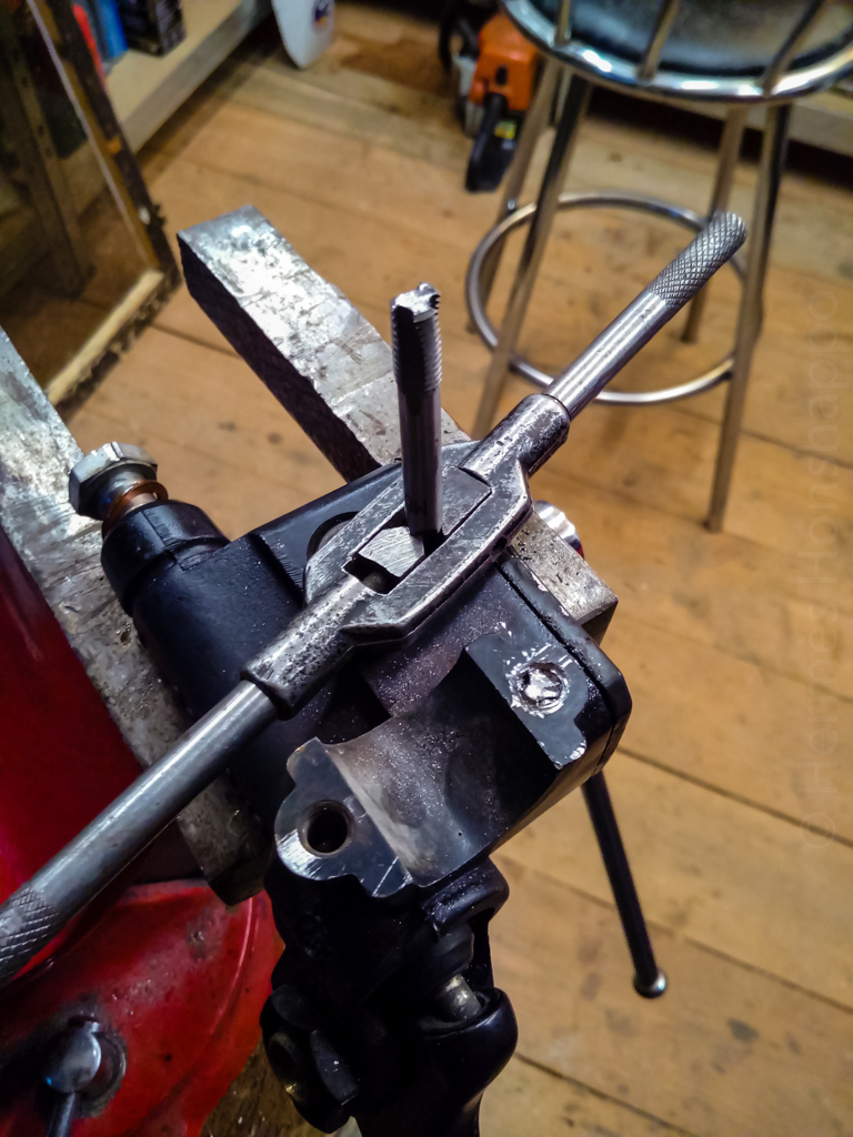

MessageSujet: Re: Militaire italienne, 25 ans d'âge, jolie robe verte   Dim 16 Déc 2018 - 23:35
Et là
J'ai tout essayé pour resortir ce putain de taraud, rien n'y fait. J'ai tapé avec un pointeau sur les cotés des encoches, j'ai essayé de percer dedans, rien, peau de zob
J'ai sorti la dremel pour essayer de forer avec une fraise diamant dedans, j'ai niqué 3 fraises et j'ai a peine bouffé 1mm de profondeur
Quelqu'un a une idée? Il existe des forets de perceuse qui sont assez costaud pour percer dans un taraud?
put*in aussi con que moi!!!!! Pourtant je t'avais raconté l'histoire de mon goujon de culasse!!!!!
La solution propre pour moi ça a été l'électro-érosion! 20 euros et c'est nickel.
Oui, j'avais pété un extracteur dans un té de fourche et beau-papa avait rattrapé le coup avec de l'électro-érosion à son usine. C'est con, qu'il soit maintenant à la retraite ...

MessageSujet: Re: Militaire italienne, 25 ans d'âge, jolie robe verte   Lun 17 Déc 2018 - 16:02
Là j'ai pas fait dans le propre. Plutôt dans la charcuterie industrielle... Embarassed
Mais bon, au moins il a un MC de frein.
Faudra que je me renseigne sur ce procédé d'électro érosion. J'ai vu sur internet un gars qui s'en est fabriqué un sur mesure pour chez lui
