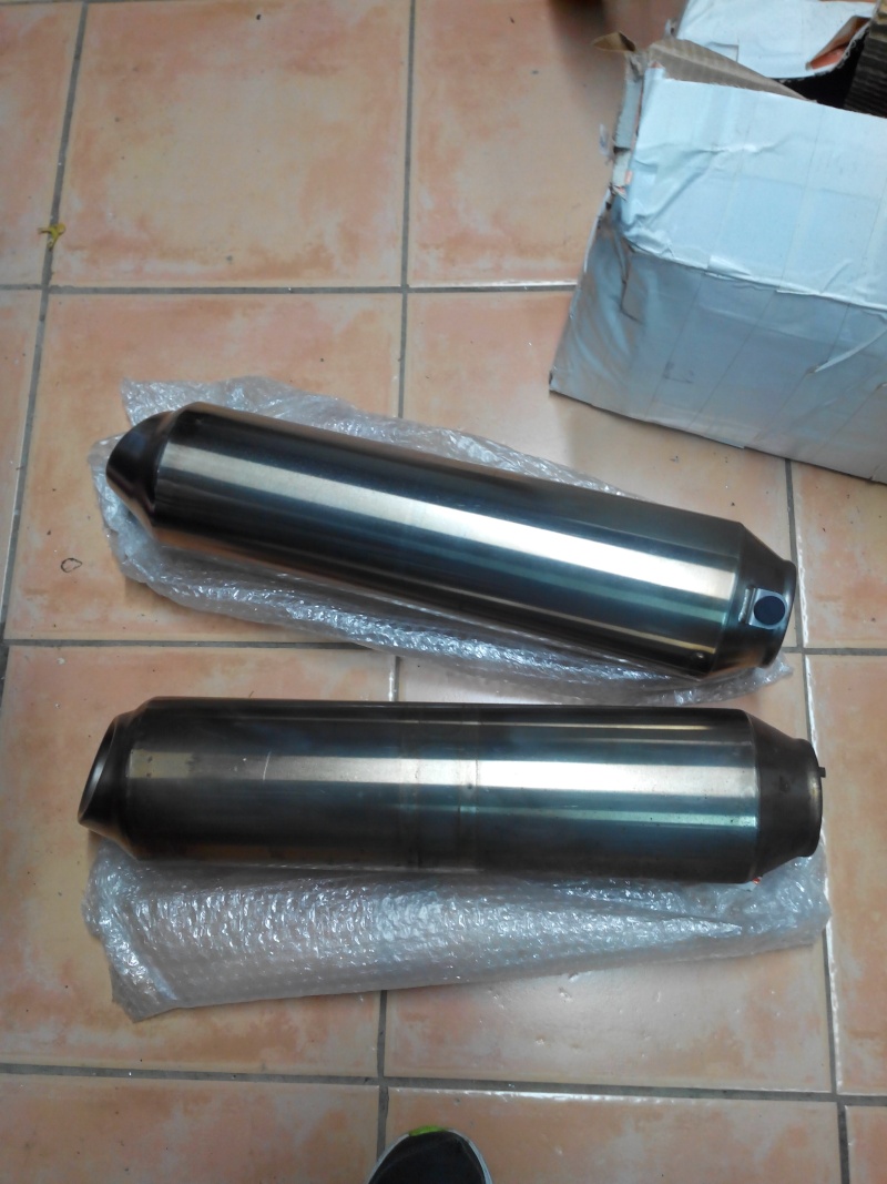

Nombre de messages : 11001
MessageSujet: Re: Ma grosse XJ 900 S Diversion, préparation en Roadster naked   Ven 1 Avr 2016 - 19:14
j'ai retrouver une paire de silencieux pour toi
[/quote]
tu pourrais me faire des photo ???
des pot actuel ??
MessageSujet: Re: Ma grosse XJ 900 S Diversion, préparation en Roadster naked   Dim 3 Avr 2016 - 20:58
voila j'ai une paire de silenceux de smr
il faut enlever les cata qu 'il y a dedans car cela pese super lourd
