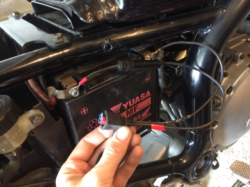

je poursuis avec une amélioration pour la batterie. L'accès batterie est rendu compliqué par le démontage de la poignée passager droit, du flanc droit et du cache de batterie... pour autant qu'il n'y ait pas en prime un support valise/top case qui empêche le démontage.
Pour maintenir la batterie en charge, j'y ai posé une prise récupérée sur une Ducati ST4 permettant de connecter la batterie sans devoir tout démonter. Il y a un fusible intégré et un embout caoutchouc étanche.
