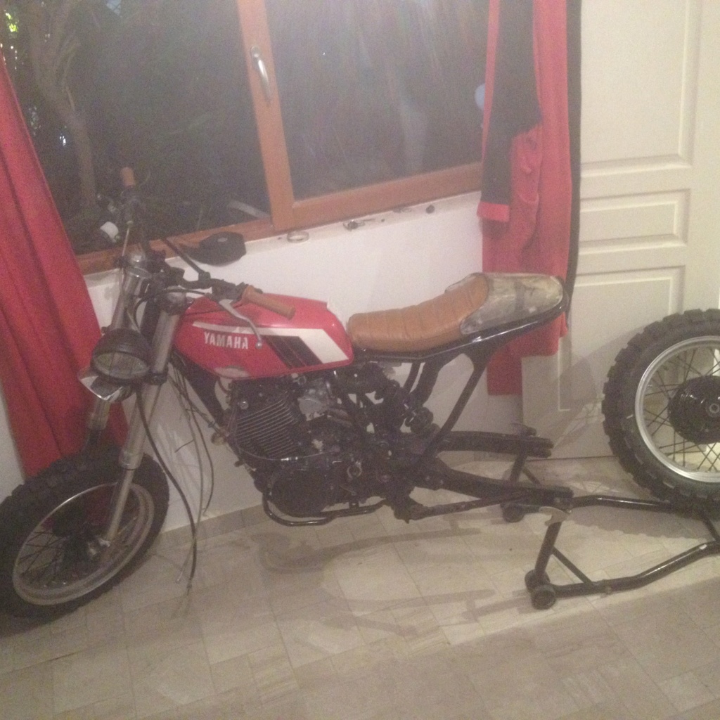

Sinon, ca à bien bosser hier, j'ai de quoi vous faire plaisir! Laughing
Déjà j'ai coupé l'entretoise de gauche de l'axe de roue arrière que j'avais pas encore fait pour l'adaptation sur le BO Alu, puis j'ai foutu ça en peinture époxy + passage au four.
Même traitement pour les escargots, sauf que eux c'était vernis époxy.
Je suis passé chez le pot pour qui me prête une béquille d'atelier, entre deux couches de peinture, on lève tout ça!
Sortie des pièces du four et séchage sur un socle adéquate!
Montage du tout puis contemplation de tout ça... I love you
C'est exactement ce résultat que je cherchais personnellement!
Vous en pensez quoi? Allezzz, dites le quelle est magnifique... lol! lol! lol!

MessageSujet: Re: 2KF préparation Tracker/Scrambler   Mar 16 Oct 2018 - 9:46
J'en pense qu'il n'y a pas meilleur socle lol!
Pour le freinage, oui 10.8 c'est suffisant.
Sinon, ouais pas mal ta meule, de bonnes proportions

le phare éclaire un peu bas non ? What a Face
sympa le résultat en tout cas cheers

´tain!! What a Face franchement elle est très réussie!!! la fourche inversée, le choix du réservoir et la boucle arrière/selle c'est au top!! I love you

Vraiment sympa cette meule! C'est sincère et pourtant je suis pas fan des prépa scrambler/tracker/bratstyle sur base de trail, je trouve toujours que quelque chose "déconne" dans les proportion mais là, rien à redire!
tu n'as pas moyen de faire une photo sans le rideau rouge, on ne se rend pas bien compte de la ligne. Change de pièce, mets la moto dans le salon, la cuisine, une autre chambre!  Laughing Laughing Laughing
J'attends pour me prononcer définitivement.  lol!
Ca commence vraiment a ressembler à cocochose ta mob, je la trouve juste un peu haute
Bon boulot
Ha ha! Moques toi... J'ai que deux pièces! Le véritable exploit c'est finalement d'avoir réussi à faire ca avec vraiment pas grand chose! Je suis loin d'avoir un beau et grand garage bien équipé en outils, vous l'aurez remarqué! Smile
Je ferais de belles photos, mais plus tard! Pour le moment faut se contenter de ça! Razz
Bon boulot
C'est vrai que c'est haut! Niveau aspect ca me gène pas du tout! Et moi je fais 1m93... Par contre une fois la roue arrière en place mes potes sont montés direct dessus (avant moi les salopards!)...
" - Bon allez, descendez de là les enfants, vous allez vous faire mal!" Laughing
ils avaient la pointe du pied par terre en penchant un peu... lol! lol! lol!
Bon ca va, à priori ça à l'air de pas trop déplaire! Bon en même temps ca fait un moment que je suis dessus, si c'était pour pondre une merde, ca m'aurait fait mal... Rolling Eyes

1m93!!! c'est pas tant que ça... je t'imaginais plus grand.... Rolling Eyes
c'est clair que c'est pas pratique la mécanique dans la chambrée : et puis faut resister pour ne pas utiliser le lit comme établi j'imagine?! lol!
ce qui va te dégouter c'est quand tu vas fixer la grosse plaque d'imat' toute moche derrière... : beaucoup d'efforts sur l'esthétique....anéantis Mad

Le lit pour pouvoir manœuvrer je le fou sur la tranche... Ca évite d'être tenté à poser des outils dessus!
Et ouais, c'est vraiment pas facile mais bon! On fait ce qu'on peut avec ce qu'on a hein! Wink
Pour la plaque je cherches à faire une à l'ancienne en métal! Avec un peu de cul on me prendra pour un anglais on m'arrêtera pas trop... (On peut toujours espérer! pale )
Et je ne sais pas encore si je la mets sur le côté ou à l'arrière.
