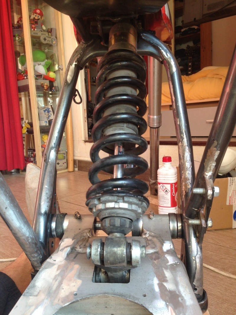

Du coup depuis j'ai reçus, le BO alu, la biellette décalée, l'axe de BO de 3TB, le compteur et le feu avant.

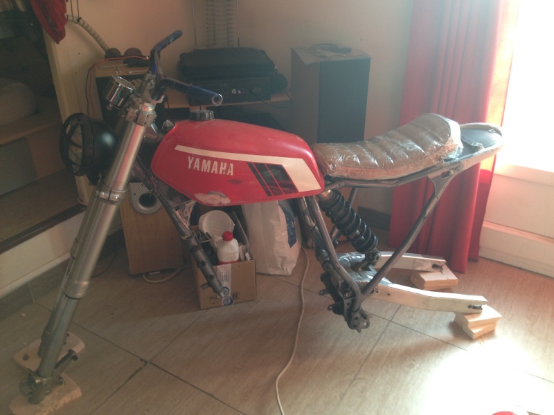

J'ai à peu prés tout monté pour donner une idée:
Je sais pas pour vous, mais moi j'aime ce que je fais! Twisted Evil
Sinon question technique sur le montage BO alu, pour récapituler, j'ai un cadre DJ02, un BO alu 43F, une biellette décalé et un axe de BO de 3TB et au niveau de la partie haute (suspension, cadre, BO, entretoises et biellette décalée, tout se calle nickel:
Par contre pour la partie basse, la biellette décalée et la petite biellette, ca ne rentre pas comme ca devrait, j'ai un décalage de 2, 3mm...
Et là, à par gratter un peu sur la petite biellette, je ne vois pas trop ce que je peux faire, et pour la solidité du tout, c'est pas le top à mon avis...

au point où tu en es, meule la fixation de la petite biellette au niveau du cadre, assemble le tout et ressoude la petite tôle sur le bas du cadre. Prends garde de bien laisser des petits trous d'évacuation comme d'origine, moi je les avais même agrandis...... toute la merde s'accumule pile à cet endroit!

plus simple tu changes ton calage au niveau du bo/cadre pour arriver au bonne endroit

Meuler et ressouder je suis pas très chaud...
C'est un pote qui me fait les soudures et pour une butée de direction ou des pattes de fixations c'est pas un souci, mais pour l'attache du BO et de la suspension je suis pas trop serein...
Décaler le tout de 4mm sur un coté ça ne va pas poser des soucis pour le centrage de la roue ou le calage pignon sortie de boite/couronne?
Je me tâte à faire ce qui a de plus simple, meuler un peu la patte de la petite biellette...

sur la mienne l'un des précédents proprio avait joué de la scie ou autre instruments tranchants sur la biellette (à gauche).
l'autre coté aussi avait été rectifié, la raison reste un mystère pour moi.

Du coup j'ai gratté sur la petite biellette, peu être que je la renforcerai sur l'extérieur pour être sur.

Pour les vacances j'ai gardé mon neveu une journée, du coup je l'ai mis au boulot!
Voila, petite photo de l'ensemble pour se rendre compte un peu de la gueule que ça aura! Laughing

Je suis ton projet avec attention et j'aurais voulu savoir les modifs apportees pour le reservoir de dtmx il me semble?

Le réservoir de dtmx je l'ai recup dans le jardin d'un pote, c'est pour ça que je met celui la, mais je pense pas que c'est ce qu'il y a de plus simple! Sur le réservoir j'ai coupé toutes les pattes d'origine. J'ai coupé le réservoir de nx 125 que j'avais pour garder les pattes avant qui ressemblent a celles du xt, je l'ai est tordu pour rattraper le jeu entre le cadre et le réservoir, et le pote se débrouille à me souder ça!
L'arrière j'ai gardé l'attache d'origine du cadre que j'ai seulement rabaissé, pas encore fais l'attache du réservoir. Et aussi, la sortie de la durite d'huile coté droit du cadre à du être raccourci... Bref je ferais des photos quand les soudures seront finis!
