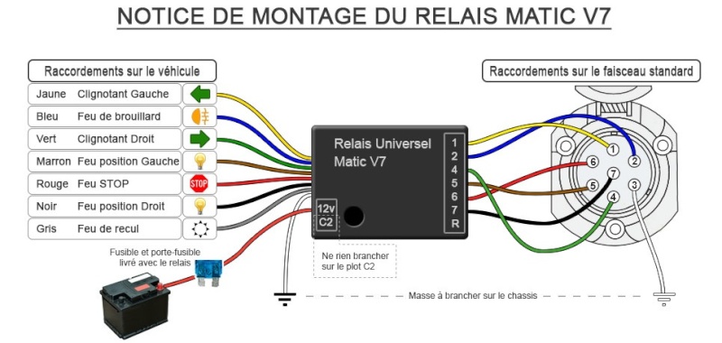

Je viens de commander un attelage et faisceau pour ma skoda octavia. J'ai regarder le truc de près. Voila ce que j'ai compris
Si le véhicule est multiplexé, tu peux mettre un faisceau spécifique. Tu auras besoin de passer la voiture à la valise. Cela de permettra de ne pas être embêter avec la détection des ampoules grillées, d'avoir une déconnexion du bip bip de radar de recul lorsque tu as une remorque attelée. Sinon dès que tu passes la marche arrière ça bip. Un concessionnaire m'a même parlé d'une répartition de freinage différente lorsqu'il y avait une remorque (plus de frein à l'arrière). J'ai un peu de mal a y croire parce que je ne vois pas comment la voiture pourrait faire la distinction entre une remorque et un porte vélo assez léger. Pour ce faisceau tu as besoin d'aller faire des branchements et chercher un +12V dans la boite à fusible sous le volant.
Tu as aussi des faisceau standard pour véhicules multipléxés. Tu es encore obligé d'aller chercher un +12V à l'avant. en le reste se branche à l'arrière sur les fils qui vont aux feux, soit avec des connecteurs rapides qui vont dénuder le fil et donc laisser une trace ,soit avec un faisceau smart sensor qui ne laisse pas de trace au démontage. Avec ses faisceaux, le bip bip du radar de recul ne sera pas déconnecté lorsque tu as une remorque, mais en général on ne passe pas sa vie en marche arrière.
Ce faisceau comprend un relais qu'il faut programmer en allumant les feux les un après les autres.
Sinon si tu as une voiture non multipléxées ou sans la la détection d'ampoules grillées, tu peux monter un faisceau comme on le faisait avant, directement sur les feux arrières. A confirmer
Il faut aussi voir le prix du faisceau spécifique, pour ma voiture il coûte moins cher que le faisceau standard. Il faudra que je passe à la valise, mais le tout me reviendra pas beaucoup plus cher que le faisceau standard.

Merci lau38 pour les détails, mais du coup un faisceau standard se branche sur les phares arrière, et un multipléxé se branche ou ?

Regarde sur autopieces-online.fr il y a les faisceaux spécifiques pour chaque voiture avec un lien pour à notice de montage.
Zeb
Nombre de messages : 2735
Age : 23
Localisation : 45
MessageSujet: Re: Pose d'un attelage sur 206   Jeu 13 Aoû 2015 - 15:06
Merci pour le site, le prix est vraiment interessant :
http://www.autopieces-online.fr/peugeot-206-et-206-type-xs-depuis-origine,fr,4,02104.cfm
Donc la si je comprends bien, c'est livré avec un faisceau standard, c'est ni plus ni moins qu'une prise 7 broches avec des bouts de fils qui partent de là, et qu'on doit raccorder avec du fil et des cosses sur les feux arrières de la voiture ?
Et les 7 broches c'est :
1-cligno droit
2-cligno gauche
3-veilleuse droite
4-veilleuse gauche
5-feu stop droit
6-feu stop gauche
7-masse
j'ai bon ?

T'as pas un antibrouillard arrière aussi ?
Le feu stop doit prendre que une seul broche je pense
Zeb
Age : 23
Localisation : 45
MessageSujet: Re: Pose d'un attelage sur 206   Jeu 13 Aoû 2015 - 19:31
Si j'ai un antibrouillard sur la voiture mais pas sur la remorque (enfin je pense pas ?)
Si le feu stop ne prend qu'un fil alors les veilleuses aussi ?
Ya peut etre le/les feux de recul aussi, je sais meme pas si yen a sur les remorques confused

Apparemment, pour ton faisceau spécifique ils ne parlent pas de reprogramation, donc pas besoin de repasser à la valise. Tu peux les appeler pour confirmer.
