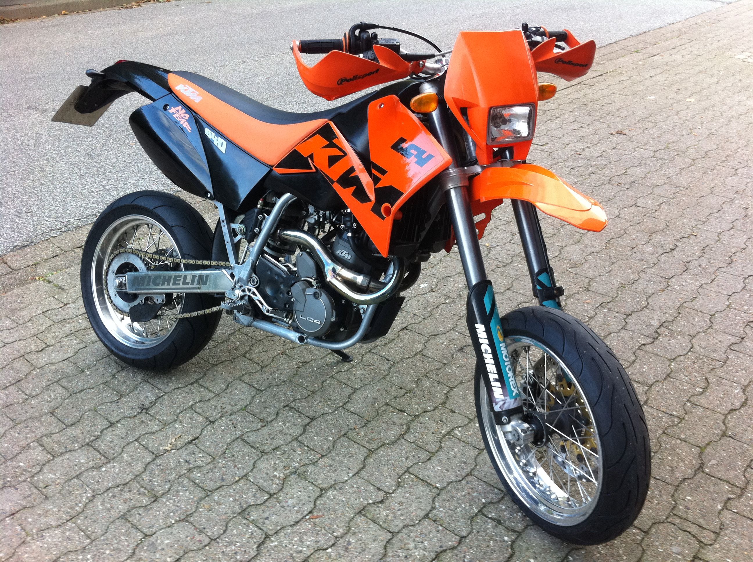

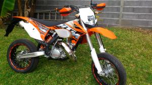

je me tate pour un compteur trailtech endurance aussi (plus petit que le vapor, marche a piles et a des fonctions sympa comme le compteur d'entretient Rolling Eyes )
et pour la plaque phare aussi j'hésite, je lui mettrais bien une V-face (comme sur TtWest)
ou un avant de ktm (comme ToToR)
ou alors une plaque phare de lc4 bounce
je trouve que l'origine vieilli la moto ( mais en meme temps bien souvent niveau éclairage rien ne vaut l'origine)

MessageSujet: Re: [XR 650 R] Retour au gromono   Lun 3 Aoû 2015 - 16:29
la plaque phare des anciens LC4 ( dernière photo) éclaire que dalle. c’est ce que j'ai sur le CCM . c’est une des raisons pour lesquelles je vais remettre la superbe tête de fourche d'origine qui éclaire de feu de dieu !!!!
sur la première photo, idem ça éclaire pot de zob !
il n'y a que celle du milieu qui éclaire bien mais 150 euros en neuf chez ktm je crois.
je trouve que la tdf du XR650 n’est pas vieillot et lui va très bien (personnellement)
par contre si tu ne compte pas rouler la nuit, tout ce que je viens de dire ne compte pas.
