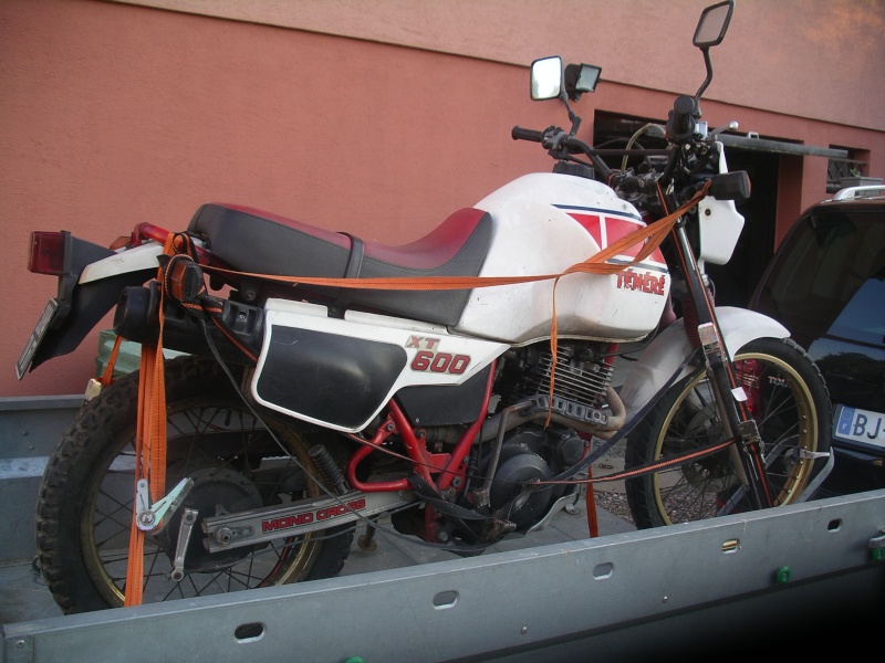

Salut à tous,
A mon tour de me lancer dans la restauration d'un bon vieux 34L de 1983. C'est un des tout premiers car le no de série se trouve dans les 750 premiers numéros.
Je l'ai trouvé dans le coin de Strasbourg à l'état d'épave. Après avoir insisté un peu, le vendeur m'a retrouvé la carte grise, cool.
Pas tourné depuis 17 ans environs mais stockée correctement. Moteur non bloqué...
Après avoir fait une vidange remplacé la bougie et démonté le carbu (qui était super propre ! Shocked ) j'ai tenté un démarrage.... elle est partie au 5 ou 6 ème coups de kick !!! J'y croyais pas... A part les culbu un peu bruyant, elle tourne comme une horloge !!
Je vais devoir prochainement démonter le cache-culbu pour refaire le joint entre ce dernier et la culasse. Ca fuit (scuinte) très très légèrement. Vous utiliser quoi comme joint ?
J'ai commencé la restau esthétique... beaucoup à faire là car la face avant et les commodos avaient été remplacés par des pièces de DR.... allez savoir pourquoi `?? plus tout un tas de petits détails manquants ou à refaire..
Assez parlé, place à quelques photos...

Y'as du travail mais c'est une bonne base, et elle tourne.
Pour le cache culbu il est monté a la pâte a joint tout simplement. N'en met pas trop non plus.
Contrôle tes pipes d'admission, 17 ans sans tourner y'a de très fortes chances qu'elles soient HS.

Les pipes ont été remplacées aussi, j'avais oublié lol!
Oui je pense que c'est une bonne base... l'avenir me le dira...
Encore la ligne d'échappement à remonter, remplacement du bras oscillant et du kit chaine. Pour le reste on verra lors d'un essai routier Cool
