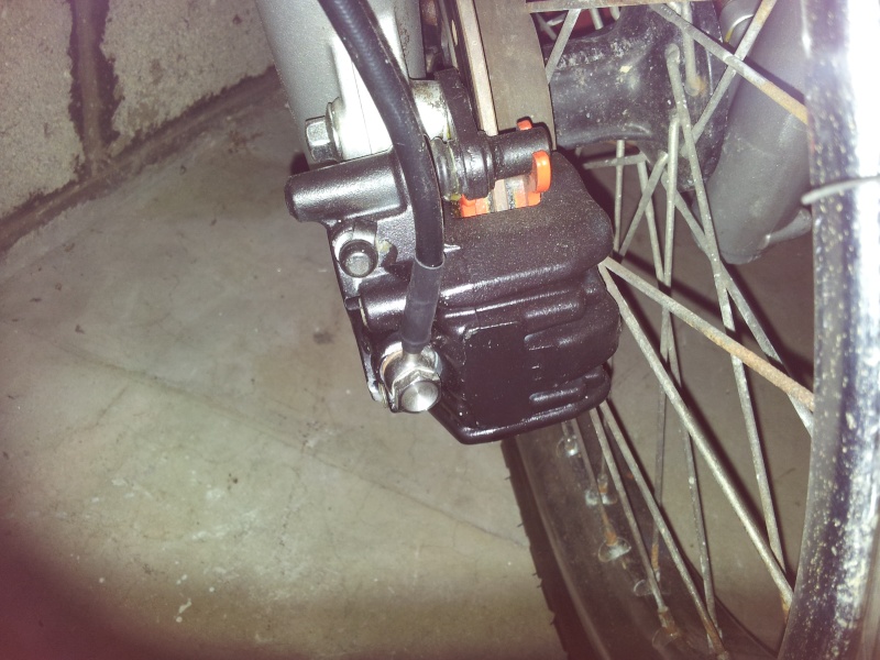

Première étape les freins.
dans ma liste de choses à faire il y a le changement des plaquettes et changer les durites pour passer en avia, écumage  intensif du forum et d'internet pour me documenter, bon cela parait pas vraiment difficile je devrais m'en tirer...
Petits comparatif sur le net pour les deux items je me décide je commande et surveille le facteur avec impatience.
Pièces reçues j'y go.
démontage de l'étrier du fourreau de fourche, petit coup d'oeil sur les pistons pour retirer la poussière de Ferrodo.
Vache ca a l'air de tenir cela semble être plus une croûte dure que vraiment de la poussière.
Petit surf et oui cela peut arriver quand les plaquettes sont changées sans nettoyage, la poussière devient très solide compressée par le joint de piston.
Solution (il semble que certains ont réussi) sortir les pistons pour les nettoyer avec précaution.
Même manip pour l'arrière mais la pas trop de poussière le piston est nickel.
Ok direction l'atelier de la boite pour souffler la dedans et dégager les pistons.
c'est bien crade!
Les pistons en mains commence le ponçage avec un grain si fin que cela ressemble à une peau de bébé, le tout mouillé au DOT4...
Bon au bout d'une heure il y a moins de cochonnerie collée mais autour des plaques de sale le revêtement des pistons a un peu changé de couleur.
On rigole pas avec les freins! changement piston / joint direction Yam pas sur de la qualité ailleurs (surement à tord) je remonte pas tout de suite.
Bon un œil sur l'étrier décollage de la crasse dans le fond de la gorge et vu l'état de la peinture...sablage.
Le résultat du sablage
Petit coup de peinture haute température la même que le pot, petit coup de décapeur thermique prudent pour la cuire pas mécontent du résultat pour un non peintre.
Ensuite remontage des pistons et joints (à l'aide de serre joints).
montage de l’étrier sur la fourche, on raccorde les durites avia ah zut ya au moins 30cms de trop, ping pong de mail avec le site, je fini par lui envoyer les cotes des durites d'origine et reçois la bonne longueur au final. Court à raconter dans les fait cela s'est étalé sur 3 semaines avec les délai de port.
Maintenant faut remplir le circuit, j'essaye la méthode de remplissage par le bas marche pas trop mal mais c'est un peu mou à la poignée, je complète par du pompage à l'ancienne.
Nickel Frein avant fini

A noter que dans le cas d'une griffe cassée et si l'esthétique n'est pas primordiale (la base a une forme de D), il est possible d'inverser le contacteur cela tient mais le coté droit du D dépasse de la partie ronde de la poignée, ce n'est pas ce que j'ai retenu.
Un truc comme cela
http://www.wemoto.fr/bikes/yamaha/xt_600_e/91-94/picture/brake_light_switch_-_front/
devrait faire affaire si je ne trouve pas mieux, m'a l'air pas mal ce site quelqu'un connais?

j'ai une vis et un ecrou qui ne sont pas d'origine sur la poignée de frein et j'aimerais connaitre la longueur de cette vis ainsi que la hauteur (ou l'epaisseur) du contre ecrou, je ne suis pas sur que la vis que j'ai appuie correctement et si je passe le contre ecrou de l'autre coté il ne rempli pas son role.
En rentrant du boulot je me suis retrouvé avec le frein avant en frottement continu à cause de cela, gentillement avec les vibration la vis s'est rapprochée du maitre cylindre... Vous devinez la suite? oui oui frein bloqué (les plaquettes chauffant) et comme je suis (trop) confiant pas l'ombre d'un outil!
j'ai un peu attendu le temps que cela refroidisse (euh une bonne demi heure quand même) et relache un peu la tension et je suis rentré tranquillement sans me servir du frein avant mais pas tranquille.
j'ai pas eu de réponse sur la dimension de la vis (première fois que cela m'arrive) donc je suis allé comme un grand chercher une vis plus longue de 5 mms et hop remontage...
Problème le contre écrou ne bloque rien... Filet foiré sur la poignée, démontage de la poignée un tour à l'atelier de la boite posage d'helicoi, remontage, reglage... tout est rentré dans l'ordre...
