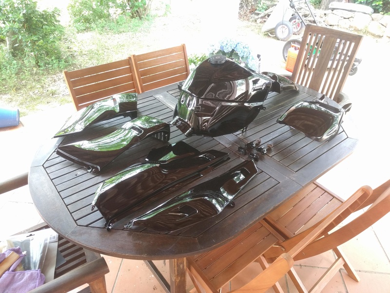

MessageSujet: Re: Mon 3TBK de 1993 en rénovation/prépa supermot   Sam 9 Juin 2018 - 19:04
C'est peint! Trois couches.
Dans l'ensemble:
-Aucune coulures et pourtant j'ai chargé sur la dernière couche pour avoir un beau tendu
-Légère peau d'orange sur la première couche, j'ai pas réussi à m'en débarrasser sur les deux suivantes
-Des poussières de partout, mais bon sans cabine avec un vrai système d'évacuation et de filtration d'air impossible de faire mieux.
-La brillance est au RDV
Mon pote carrossier est passé il y a une demi-heure, il dit que pour une première fois c'est une correcte et que la peau d'orange et les poussières partiront avec un polissage, et que c'est tout à fait normal pour un brillant direct non pulvérisé en cabine  cheers
Bref si on considère que c'est ma première peinture, on peut dire que c'est pas mal

MessageSujet: Re: Mon 3TBK de 1993 en rénovation/prépa supermot   Sam 9 Juin 2018 - 19:09
ça brille bien en effet

MessageSujet: Re: Mon 3TBK de 1993 en rénovation/prépa supermot   Dim 10 Juin 2018 - 22:29
La brillance est assez incroyable ouais! Paradoxalement les peintures brillants directs sont de moins en moins utilisée alors qu'elles ne cessent de progresser en qualité et facilité d'application, notamment comparé aux mer*** de bases + vernis en phase aqueuse qu'on trouve de nos jours.

Petit détour pour lui dégourdir la bielle et prendre une photo:
ralph31
Nombre de messages : 952
MessageSujet: Re: Mon 3TBK de 1993 en rénovation/prépa supermot   Sam 16 Juin 2018 - 22:42
Elle est vraiment belle avec cette nouvelle peinture ta brêle!
