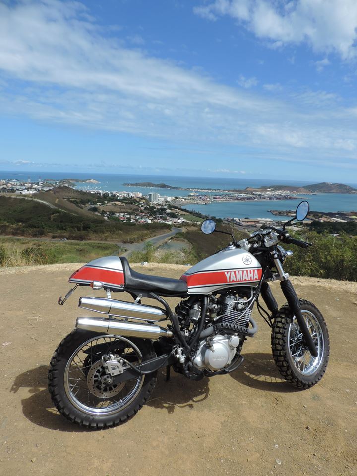

Première sortie un peu sérieuse pour Georgette 2, la Yamanano.
Il s'agissait d'étalonner le compteur sur les radars "pédagogiques" de Nouméa...
Donc: ils ne sont pas encore complètement scellés, mais fermés par un ruban adhésif, afin de pouvoir les modifier si ça merdouille... Petites photos prises pendant la balade dans Nouméa...

Je suis assez content, c'est le feu d'origine: c'était un peu le challenge...
Sous la coque, il y a la batterie, et tous les boîtiers (allumage, redresseur...) et relais (démarreur, cligno)

Il y a largement ce qu'il faut, vu que sur le XTE, il est déjà à l'arrière sous le becquet.
J'ai fabriqué deux câbles plus longs pour le démarreur(à partir de câbles de pince de démarrage carrefour , pour tout dire!), et rallongé par-ci par-là... Sur la photo(qui a quelques mois déjà: ça a un peu changé), on voit le relais de cligno en dessous à droite, mais finalement je lui ai fait une rallonge et il est passé sur le dessus. en gros ça n'a pas bougé depuis: certains supports, vissés à l'époque, sont aujourd'hui soudés.

J'ai pas mal cogité, mais je crois que ça le fait: il y a juste deux allen à défaire, et on accède à toute l'électricité.

C'est autant étanche que les caches latéraux, je pense... plus sans doute: la plaque en dessous est plus enveloppante.

Voilà comment ça s'assemble (photo prises en cours de fabrication, quant j'ai passé un coupde noir pour faire ressortir les derniers trucs à fignoler: ça s'est affiné depuis...)
La plaque est sous le cadre, sous la batterie et les boitiers: les encoches laissent passer la fixation de pot, et les câbles... à l'avant de la plaque a été fixée une bavette en caoutchouc dur, sur laquelle repose le fond de selle.
et on voit l'intérieur de la coque et les ajustements... viennent s'ajouter des joints en mousse, sauf devant: c'est la selle, et il y a une aération entre la selle et le boitier, jamais l'eau ne pourra être projetée là, à peine quelques gouttes peuvent passer et évacuer par les cotés...
Et: honnêtement: j'aurai des problèmes avec les cornets, avant d'avoir des problèmes électriques à cause de l'eau!
Je suis en train de réfléchir à des protections en plastique transparent pour les cornets, à mettre en cas de forte pluie...

Reste à lui trouver ou lui fabriquer un garde boue avant, qui sera sans doute rouge( histoire de continuer à s'inspirer, même de loin, des bécanes de compète Yam)
Les fixations des pots sont encore en métal brut, galvanisé... mais je vais souder dès que je suis sûr que ça tient, est sans doute peindre en noir, pour les faire "disparaître"...
Les compteurs ont l'air bon: mon aiguille de compte-tours ne revenait pas bien, et je l'ai cassée en la manipulant: elle est recollée: elle sèche!
les supports des ampoules des compteurs sont à coller en place, et je vais améliorer la fixation sur la platine, sans doute avec des petits silent-blocs sous les compteurs. Il y a déjà des amortisseurs entre le plaque et le té de fourche, mais cette moto va faire du tout terrain (si, si!): faut que ce soit solide, et amorti...
J'ai des soucis pour bloquer les guidons bracelets: ils bougent encore sur les gros chocs (bon j'y suis allé fort... mais faut pas que ça bouge comme çà) j'ai songé à les démonter,les poncer avec un gros grain dans les sens perpendiculaire à la rotation, et les badigeonner de frein-filet? c'est idiot ou bien?

Bon, ben elle roule "bien"...
Et pour répondre à la question de chépuki dans un autre sujet, les pneus sont disons... moyennement rassurants... on a l'impression de revenir 40 ans en arrière...
En même temps: ils sont neufs.. il faut que je les use un peu pour qu'il soient moins glissants. en plus, je pense qu'il sont un peu surgonflés...
J'ai fait un ou deux freinages de bûcheron: ça freine bien assez par rapport à ce que ça adhère à la route!
Je me rend compte que je ne sais plus ce que ça fait de rouler sur une XT normale... je lui trouve des "défauts" dont je ne sais plus s'ils sont inhérents à la moto d'origine, ou aux modifications: disons qu'elle n'est "pas pire" à piloter que l'originale...
Ca pétarade encore un peu quand on revient au ralenti: j'ai monté un gicleur de 48(46 d'origine) au ralentis, et un 140 au principal..., et il faut sans doute que j'affine le réglage de la vis de richesse...
Mais cette cochonnerie est peu accessible moteur tournant.. et chaud...
J'ai aussi une faiblesse dans le circuit de charge: si je roule en ville, à bas régime, phare allumé: ça ne charge pas assez, la batterie se vide doucement... Phare éteint pas de pb... Donc y'a une "couille dans le manou", comme on dit ici! ( le "manou", c'est le paréo que les hommes mettent autour de la taille, sous lequel ils ne portent rien... Wink )
Mais j'ai l'impression d'avoir réussi mon coup.. alors qu'il y a quelques mois, j'ai récupéré une bécane qui servait de nid de fourmis, de guêpes et d'animaux divers, aux roues bloquées par la rouille... J'ai aujourd'hui un joli jouet... Qui me plait bien... Ca m'a demandé un peu de sous... Pas trop...
Déjà: la bécane ne m'a coûté qu'une bouteille de vodka (pour la sortir du champ) et un restau (pour y signer le contrat de vente)...
Le reste c'est du bricolage, du grattage de tête, quelques pièces toujours trop chères ou trop longues à venir...( 18000 Km de chez vous, quand même..) donc de la patience... Et tout ça réuni: on appelle ça du "plaisir"!
