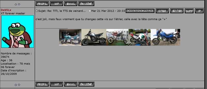

MessageSujet: Re: TiTi, le TTS de veinard...   Ven 3 Nov 2017 - 12:09
Spéciale cac'dédi à DeViLx
MessageSujet: Re: TiTi, le TTS de veinard...   Ven 3 Nov 2017 - 15:12
ah ben merde, je me fais vieux .... (et gris)
Nombre de messages : 53675
MessageSujet: Re: TiTi, le TTS de veinard...   Ven 3 Nov 2017 - 17:49
J'en déduis que tu n'as pas compris ?
MessageSujet: Re: TiTi, le TTS de veinard...   Ven 3 Nov 2017 - 18:45
bonne déduction
MessageSujet: Re: TiTi, le TTS de veinard...   Ven 3 Nov 2017 - 19:16
heup là!!!!!! Je n'ai pas vu de copyright!!!!! lol!
MessageSujet: Re: TiTi, le TTS de veinard...   Ven 3 Nov 2017 - 19:33
bonne déduction
Et là ?
MessageSujet: Re: TiTi, le TTS de veinard...   Ven 3 Nov 2017 - 19:37
t'as changé les vis ?
tu l'as repeint ?

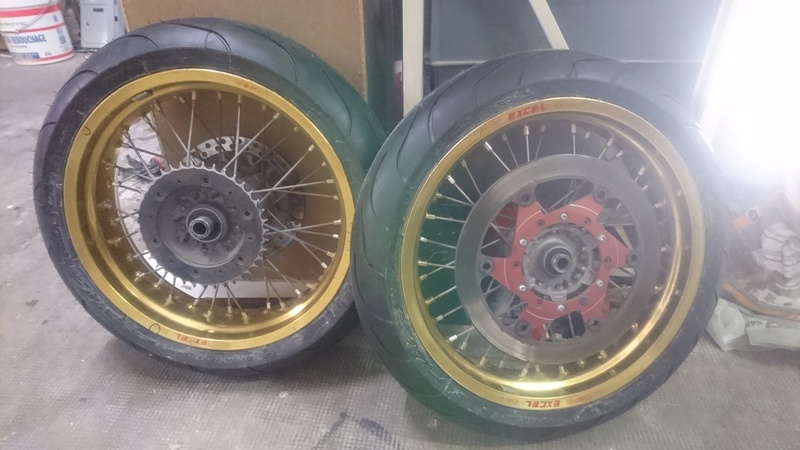

Prochaines étapes pour TiTi, c'est remontage des roues, un ami vient de mettre en place les nouvelles baskets et faire l'équilibrage.
Changement des joints spi de fourche, encore, purge du frein avant, et peut être, recentrage de l'étrier, les plaquettes ne mordent pas sur toutes leur surfaces.
Mon pote vient de m'apprendre que le cercle arrière est fissuré à deux endroits, je ne l'avais jamais vu pale
Pour rappel, roues achetées à un gars qui faisait beaucoup de piste en 250 YZ.
Nombre de messages : 1415
MessageSujet: Re: TiTi, le TTS de veinard...   Lun 6 Nov 2017 - 23:52
purée pourtant un yz ça doit encaisser des sacres chocs !
MessageSujet: Re: TiTi, le TTS de veinard...   Mar 7 Nov 2017 - 7:18
Ouais, ou alors, c'est lors d'un montage de pneu, mais mon pote dit que non.

MessageSujet: Re: TiTi, le TTS de veinard...   Mer 8 Nov 2017 - 22:26
Baskets neuves, et équilibrage.
La couronne est dans le carton de pièces....
