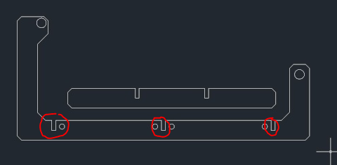

voila la derniere version qui va etre lancé
MessageSujet: Re: Support moteur   Lun 2 Sep 2013 - 14:52
Les encoches devraient être vers le bas , non ?
Nombre de messages : 11245
MessageSujet: Re: Support moteur   Lun 2 Sep 2013 - 15:21
dans ce sens la cela permet au cale de tenir quand tu leve le support
sur le 1er essai cela ma pris la tete a mettre en place
la en inversant c'est tous plus simple

voila la version 2
MessageSujet: Re: Support moteur   Ven 6 Sep 2013 - 13:56
pour avoir fais un essai ce matin la version 2 va super bien
j'ai juste modifier 2 truc pour faciliter la mise en place
donc voila la version 3
c'est surout des arretes qui touche le bloc est qui emmerde a la lmise en place
MessageSujet: Re: Support moteur   Ven 6 Sep 2013 - 15:12
les trous sont pas trop proches des entailles non ??
MessageSujet: Re: Support moteur   Ven 6 Sep 2013 - 15:22
j'ai pris en compte ta remarque est decallé un peu les trous
pour plus de facilté
MessageSujet: Re: Support moteur   Ven 6 Sep 2013 - 21:01
ouai ca sera plus facile d acces car la ca me parraissait assez proche quand meme
c est bien comme ca on avance et le support final sera tip top !!

C'est pourquoi les trous ?
Et Nico, les versions "prototypes" tu en fais quoi ? scratch
MessageSujet: Re: Support moteur   Sam 7 Sep 2013 - 11:54
pour les proto j'en fais rien
les trou pour mettre des tiges fileté pour la tenu
MessageSujet: Re: Support moteur   Ven 13 Sep 2013 - 13:48
apres un essai ce matin elle type top
mise en place super simple
Bon: je vais sans doute encore dire une connerie, mais le sens des fentes fait qu'en cas de bascule, les barres sortent vers le haut: il faudrait en inverser une, celle du milieu par exemple, pour que, si l'ensemble part sur le coté, elle ne se déboîte pas... et les deux autres agissent dans l'autre sens... c'est vrai qu'avec des tiges filetées pour tenir l'ensemble: ça doit limiter le déboitement, mais bon....
