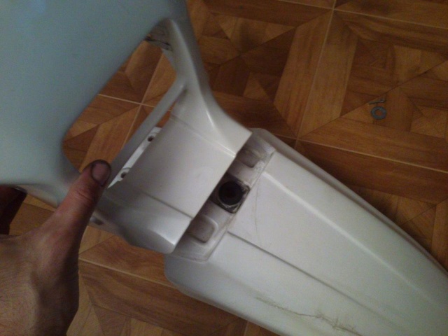

suite de l'habillage AV de TTS: première expérience du covering au film vinyle. Le résultat est pas dégueu, mais bon sang que c'est pas évident avec la complexité des formes moto, et qu'est-ce qu'il faut être patient!
Suite au foirage de l'insert plastique, voici la solution que j'ai trouvé pour éviter un nouveau grippage de l'écrou d'assemblage entre tête de fourche et GB AV: un bout de tige filetée inox percé à 3,5mm et vissé à la résine époxy à la place de l'insert (merdique)
assemblage des 2 pièces
le concept: une rondelle et une goupille pour retenir, fini les emmerdes d'insert qui tournent dans le plastique
