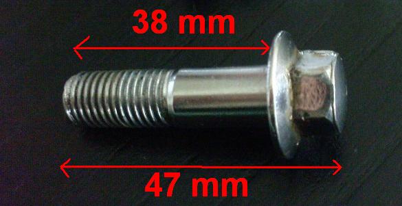

sur Monique, les deux grosses vis qui tiennent l'étrier sur la fourche on été coupées (pourquoi je sais pas) mais le fait est qu'elle n'arrivent même pas jusqu'au bout de la patte de déport pour l'étrier et j'aime pas trop ça !
donc je veux en racheter (ça non plus j'aime pas trop, acheter des trucs)

je parle de celles-là :

dit moi la longueur qu'il faut et je te donne ceux que j avais dessus, avant de mettre la fourche inversé c'est les même, juste a voir si la longueur correspond.
là elles ont été coupées à cette longueur.
et il manque entre 3 et 5 mm pour assurer une bonne prise dans la patte de maintient de l'étrier. (étrier nissin double piston)

je viens de regarder, elle mesure 4 cm sans compter la tête de la vis si c'est bon donne moi ton adresse en mp et je te les envoie
MessageSujet: Re: Le Lifting de ma Grosse Monique   Dim 17 Oct 2010 - 16:21
ok, MP envoyé !
