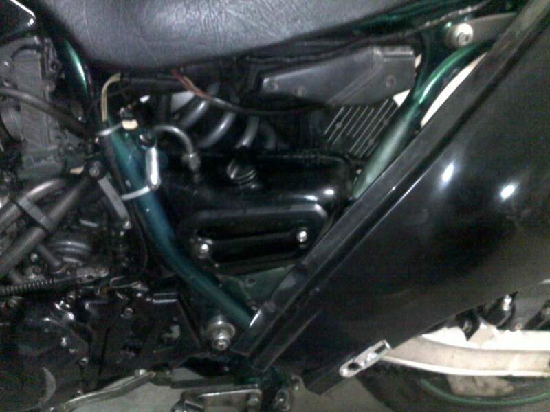

aujourd'hui recup des gicleur en 135 car en 125 j'ai un creu
pour les changer cela prend pas longtemps
je tombe les 3 vis 2 ressorts est voila
clef de 14 pour les bouchons et clef de 6 pour les gicleurs

Je suis vraiment trop une tâche... Je vois même pas où sont les gicleurs sur tes photos lol!

Tu devise les écroue entourée en rouge et il sont dessous ! C'est des trappe de visite rapide pour changer les gicleurs facilement en course .

Merci Ken. Du coup je comprends pas l'histoire des 3 vis et 2 ressorts... Je pensait que c'était sur les carbu qu'il fallait virer 3 vis et 2 ressorts. Peut être que Nico parle de son carénage? scratch

je parle de la ligne d'echappement
2vis un collier et 2 ressorts
