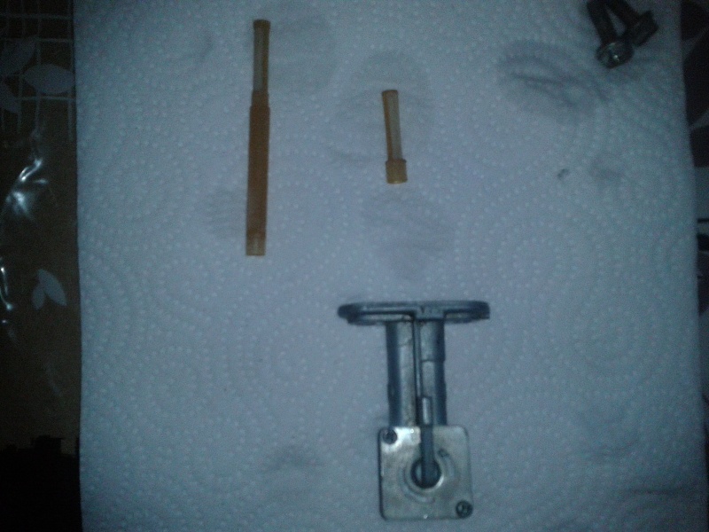

On remets les 2 filtres et le joints du haut :
Les vis et leur rondelles nylon :
Et voila le robinet prêt à remonté :

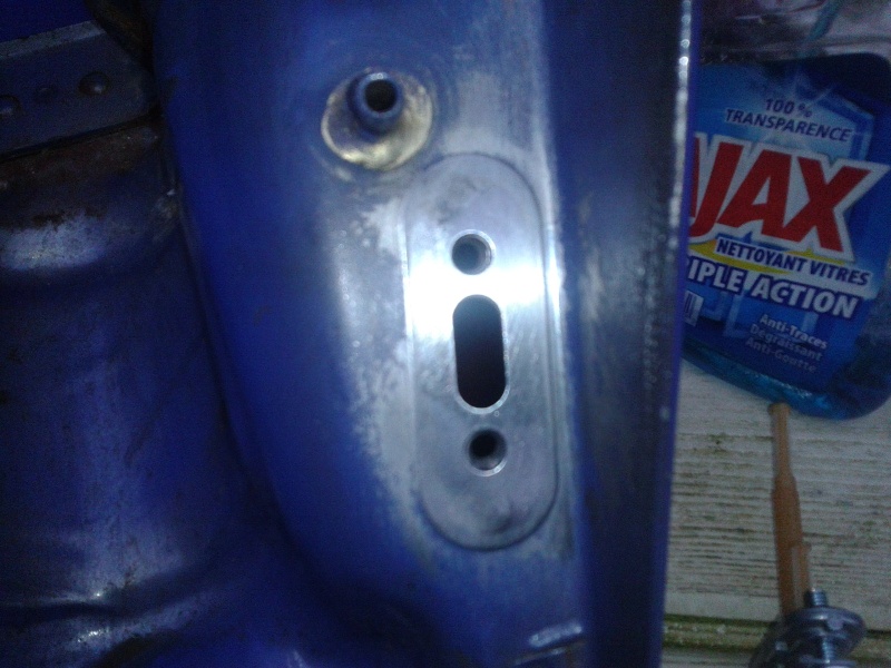

On nettoie bien le bas du réservoir
Plus qu'a tester :
