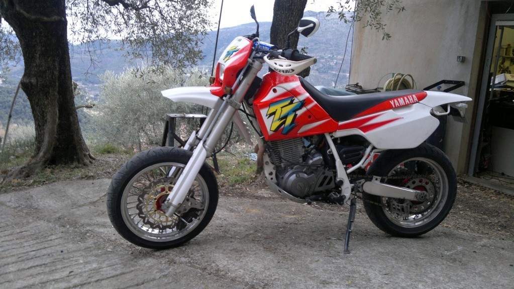

je roule depuis deux jours avec la belle et je n'ai pas fait de photos encore, je vous passe les photos de l'annonce.
cette après midi, j'ai désossé la moto pour voir les dessous.
elle a était trafiqué par un sagouin: le point mort reste allumé, je trouve le file du contacteur point mort coincé par le carter d'alternateur.
donc je démonte le carter et petit fuite d'huile en vu.
le joint torique du bas est coupé en deux et il en reste que la moitié et le joint papier du carte est en piteuse état et remonté à la pâte à joint.
enfin, il y en as qui ferait mieux d'aller à la pêche au lieu de toucher à la mécanique.....javascript:emoticonp('Evil or Very Mad')
sinon, elle est pas en mauvaise état.
je vais la rafraichir et je la présenterai comme il se doit.

MessageSujet: Re: XT toujours, TT un jour   Jeu 8 Mar 2012 - 17:07
ça y est,
j'ai commandé un disque de DRZSM à hong kong pour 90 euros et j'ai trouvé une pince six pistons tokico.
je vais essayer de mettre les photos du jour. bounce

quelques images de mes dernières adaptations:
pour le freinage, tu sait ce que l'on raconte: ceux qui freinent sont des lâches king

ça y est, j'ai reçu le disque vendredi et j'ai fait le montage hier soir.
ça freine fort mais j'ai trop de course à la poignée.
je vais surement changer le maitre cylindre par du plus gros.
je vais aussi refaire la patte dans un bout d'inox car la ferrail que j'ai pris est piquer par la rouille... Crying or Very sad
MessageSujet: Re: XT toujours, TT un jour   Mar 20 Mar 2012 - 20:25
ca fait maousse et un peu bas a mon gout...mais ca doit freiner fort!
Nombre de messages : 4695
MessageSujet: Re: XT toujours, TT un jour   Mer 21 Mar 2012 - 0:53
oulah... l'étrier est bien trop bas à mons sens. Je ne suis plus tropcertain de la théorie, mais ça rend aussi le truc moins efficace placé comme ça.
Ton disque vient d'où? je dois avoir le même.
Nombre de messages : 55510
MessageSujet: Re: XT toujours, TT un jour   Mer 21 Mar 2012 - 8:42
le seul problème que je vois à avoir un étrier trop bas, serait la balance de poids dans les "pif-paf", le mien est placé comme ça, et je ne vois pas en quoi il serait plus efficace si il était plus haut.
