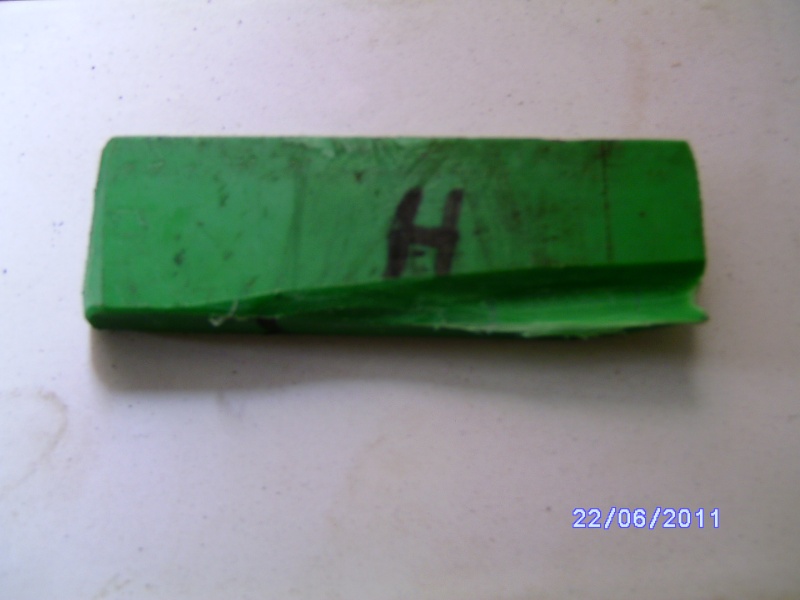

MessageSujet: Re: Fabrication patin de chaine maison   Lun 27 Fév 2017 - 0:12
samos a écrit:
Un petit tuto sur la fabrication de mon patin de chaine en teflon .Le but est d'arriver a ceci:
Voila donc les differentes etapes,pardonner mon amateurisme en informatique,j'ai essaye de mettre les cotes(tout sera exprime en mm)sur les photos,j'espere que c'est clair.Ce modele a ete realise sur un tenere 1vj donc les cotes doivent varie pour d'autres modeles en ce qui concerne la platine en alu de 3mm(hauteur du BO differente).
En premier,fabriquer 2 patins qui viendront au dessus et dessous le BO
les patins font 12 d'epais mais c'est parce que les plaques de recup faisaient cette epaisseurs,un peu plus fin c'est bon aussi mais pas trop car apres y'a 3 vis qui se prennent dans l'epaisseur et ca risquerait d'etre chaud a ajuster!
presentation du patin superieur:on remarque qu'il ne plaque pas bien,il faut faire une fente dans le patin afin que la soudure du BO ne gene plus,on repaire au marker l'endroit puis:
j'ai oublie de preciser aussi l'importance de faire des chanfrains sur les patins pour l'attaque de la chaine;a la meule ca se travaille super bien!
Il faut aussi faire ne fente dans le patin inferieur pour qu'il plaque bien.
Ensuite il faut fabriquer la platine qui va tenir le tout en alu de 3 mm d'epaisseur,je pense qu'on peut faire moins epais mais je voulais noyer les tetes des vis donc..
Voici toutes les pieces du kit avant montage,les cotes manquantes sont sur la photo suivantes.IL faut d'abord faire la plaque en alu,ensuite la cale biaise en teflon qui vient derriere pour aligner le tout avec la chaine puis monter ca sur le BO,plaquer les patins et faire le premier trou au milieu des patins,les fiver avec une vis (ca permet qu'il tiennenttout seul et c'est plus precis pour percer les 2 autres)ensuite les 2 autres sur chaque patins et le tour est joue!Dans mon cas,j'ai pris des vis diametre 2,5,fait des avant trous dans les patins a 1,5,perce la platine a 3 et utilise un foret de 6 pour les fraisages.Une petite tof du kit assemble avant le repose:
Les vis tiennet tres bien,on peut serrer asez fort ca tient bien dans le teflon(pas trop quand meme!)et a premiere vue ca a l'air tres robuste et possibilite de changer les patins uses.Voila,maintenant pour les motives,A VOS OUTIL!!!
