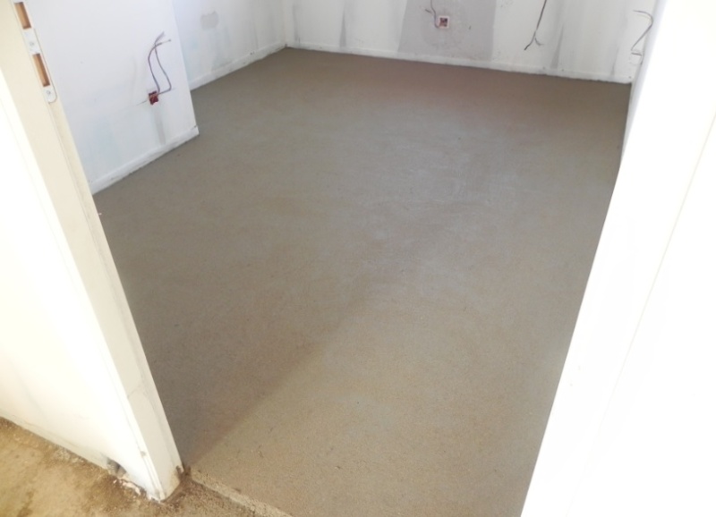

sinon dans un autre registre les 4 chappes lisse des chambre ont etaient faite aujourd hui
