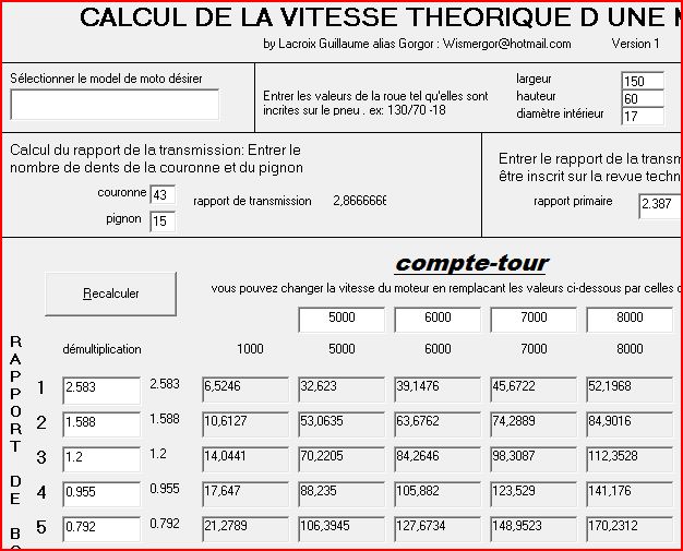

Un petit logiciel qui aide à faire le calcul :
http://dl.free.fr/oyckDiqMz
c'est un zip, faut ensuite lancer dtr_v1.0.exe.
Si vous avez des soucis ou que le lien a expiré, dites-le moi.

j'ai fais des essai avec de rapport primaire different
1vj de 89 => 2.088
la avec version 2kf
en jouant sur la transmission secondaire
je vais finaliser les info pour mon prochain kit chaine

c'est un logiciel fait a la abse pour les 125 dtr 2temps
pour info j'ai acroche deja les 8400 tours avec mon nouveau moteur

quelque calcul avec boite de 2kf
14x39
15x39
15x41
15x43
14x45 pour le delire
14x48 pour la montée impossible
