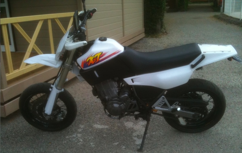

une tite photo presque fini ( manque la durtie de frein ) de ma charette
acheté 600 euro ( voir mon premier post) 100 % d'origine, elle me revient a moins de 1300 dans cette etat
fourche kayaka, silencieux crapaudriche, jante excellante, compteur "vapeur", protege poignets, optique, garde boue supermoutarde, disque en 300 mm ( ou 30 cm ), durite avia
reste a voir si ce brelon me plait a conduire sur route, premier essaie des que je reçois ma durite de frein bounce bounce

sympa le projet
faudrais voir de l'autre cote aussi stp
MessageSujet: Re: ixté remonté super-motard   Jeu 26 Mai 2011 - 10:25
sympa ton 3teub...dommage qu'elle soie toute noire et blanche...avec cet autocollant jaune-orange sur le réservoir...

MessageSujet: Re: ixté remonté super-motard   Jeu 26 Mai 2011 - 21:21
je l'ai remonté en allant au minimun, j'ai peinturluré les cahces violet ( top moumoute !!) en noir, changé le sky de la selle, et roule...
si elle me plait a roulé, cet hiver je m'occuperai du reservoir, car je sais que si je commence a peindre le reservoir, les caches ne seront plus assez beau, et le cadre me fera de l'oeil, et je roulerai que l'année prochaine....
j'ai resu la durite, fait 200 metres sur route, puis retour maison, un gros point dur dans la roue arriere, bilan chaine morte que je n'avais pas fait attention... Mad demain chaine neuve, et roule !
une photo de l'autre coté, reste la deco a collé
Nombre de messages : 39821
MessageSujet: Re: ixté remonté super-motard   Jeu 26 Mai 2011 - 22:23
y a pas à chi*r, une fourche inversée, tout de suite ça le fait !
Néo07
Nombre de messages : 163
Date d'inscription : 15/12/2010
MessageSujet: Re: ixté remonté super-motard   Jeu 26 Mai 2011 - 22:25
dommage, je n'ai pas pris de photo carenages monté, alors que je n'avais pas la fourche inversé, ça faisait minable, a chier !

je n'aurais pas trouvé celle la a 150 euro, avec guidon renthal compris, j'aurais toujours l'origine...
MessageSujet: Re: ixté remonté super-motard   Jeu 26 Mai 2011 - 22:54
elle vient de quoi comme moto ?
Néo07
MessageSujet: Re: ixté remonté super-motard   Jeu 26 Mai 2011 - 22:55
250 wrf, il faut faire tourné l'axe du té inferieur, et ça se monte tout seul
faut aussi changé les ressorts, d'origine il sont trop leger
