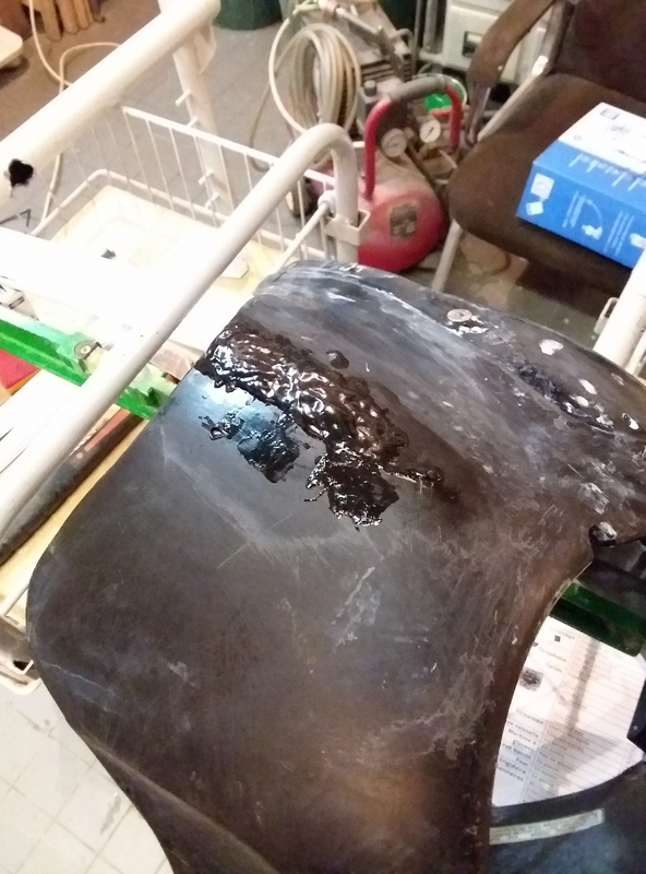

Salut les copains , je rajoute une pierre à l'édifice,  voici un tuto que j'avais fait sur un autre forum.
     Sur nos XT,  la plupart du temps le plastique c'est polyéthylène ou polypropylène,  des plastique que l'on ne peut pas dissoudre avec de l'acétone .....Mais qui peuvent se souder par contre .
Bonne lecture  Wink
                                                             _______________________________________________________________
Une p'tite astuce pour réparer votre pièce de carénage en ABS, ( garde boue,sabot, flanc de carénnage ......etc..)!!   Wink
 Attention ce n'est valable que pour les plastique de type ABS et dérivé, sur les pièce de trail ou cross par exemple ça ne fonctionnera pas , car la plupart du temps elles sont en polyéthylène(PE)  ou polypropylène (PP) !!
Pour savoir si votre pièce est en ABS ou dérivé, vous prenez un chiffon imbibé d'acétone ou de décapant a PVC, et vous frottez la surface sur une partie qui ne se voit pas , si le plastique fond c'est qu'il est réparable , dans cas contraire ce tuto ne vous sera d'aucune utilité   No
 Je n'ai pas trouvé cette astuce tout seul , car il y a plein de site ou de forum qui traite le sujet!
 Donc voici ce qu'il vous faut comme matériel :
 - de l'acétone ou du décapant a PVC ( comme je suis plombier ,j'ai utilisé le décapant qui contient aussi de l'acétone ou un dérivé, mais ça fonctionne
- un tube de colle a PVC ( ça colle aussi l'ABS   Wink  )
-  des morceaux d'ABS , alors là, vous n'aurez que l'embarra du choix, car on en trouve dans presque tout les appareils d'électroménager  cheers  ,et pour ceux qui on des gosses, les Légo font très bien l'affaire puisqu'ils sont eux aussi en ABS  Wink et de toute les couleurs ou presque   Very Happy
- Un récipient en verre, ou en métal ( pas de plastique!!!! ) pour faire le mélange
- de quoi  touiller ( genre bâtonnet d'examen médical , vous pouvez demander a votre médecin traitant car la sécu ne  rembourse pas  !!  Laughing  )
- papier de verre ou toile émeri
 1) préparation du mélange:
   vous prenez les morceaux d'ABS, vous les cassez ou les coupez pour en faire de tout petit morceau, dans l'idéal, ce serait d'en faire du granula pour qu'ils puisse se dissoudre plus rapidement, dans le solvant;
   Vous mettez les morceaux d'ABS dans le récipient, en verre ou en métal , la quantité que vous voulez,
   Vous versez l'acétone ou le décapant a pvc pas plus haut que la quantité des morceaux d'ABS, ne respirez pas trop le produit    car c'est votre  foie qui trinque petit a petit  vomi , faite ça dans un endroit bien aéré
   Vous  mélangez et attendez au 1 h à 3H voir plus,le temps que le plastique soit dissous par le solvant ,et fasse une sorte de colle homogène, entre patteux et liquide( mème si il reste encore quelque morceaux pas encore dissous)
 2) la réparation :
   Prenons l'exemple d'une fissure ,
Comme pour tout collage, nettoyez la partie ou vous allez déposez le mélange grattez au papier de verre et passez un coup de  solvant dessus  avec un chiffon imbibé
Vous pouvez utilisé la colle a PVC,dans un premier temps, pour coller la fissure et laissez sècher 5mm environ, vous n'êtes pas  obligé , mais ça permet de stabliser un peu l'ensemble, avant de mettre votre mélange  Wink
 Ensuite, vous étalez un peu de mélange sur la fissure de manière a faire une sorte de cordon plus large que la fissure elle mème, le mélange va dissoudre la surface de la pièce et donc coller
il ne reste plus qu'a laisser sècher pendant 3 ou 4 jours ( je sais c'est long, mais plus c'est long .............  Wink  ), le temps que le solvant ( acétone ou décapant) s'évapore  125470.gif ,et que ça fini par durcire. Plus ,il fait chaud et plus rapide sera le sèchage  Wink
petite précision pour la fissure , vous pouvez la rainurer un peu afin que le mélange pénètre mieux , et vous pouvez renforcer avec du tissu de verre , et la c'est costaud comme réparation!!!!
En fait on ne fait que de rajouter de la matière
 voila votre pièce est sauvé et vous avez économisez beaucoup d'euros
Vous pouvez utilisé cette métode pour réparer toute piéces en ABS et pas que dans le domaine de la  moto
  Voila, bonne réparation

Une belle fissure,  le genre de réparation que j'ai du effectuer.....
